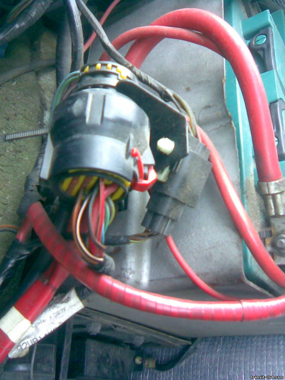

вот сам датчик. этими контактами он и щупает воду в стакане фильтра.
проводка подходящая к датчику воды.
идет от этого разъема. нижние два провода - это они. Коричневый минус не увидел. Видимо где то в другом месте берется?
Теперь провода на датчике.
I. черный с белой полосой. На разъеме около АКБ кажется с розовой? Возможно где то выгорел. Возле датчика у меня проводка ломается. Ссохлась.
II. коричневый.
III. коричневый с оранжевой полосой.
У тебя судя по схеме цвета другие. И как всегда засада. В книге цветовой код Og печатается на схеме, расшифровки конечно же нет. Зато есть в расшифровке Or - соответственно оранжевый. Стоит ли списывать на опечатку - незнаю. Лучше спросить владельцев Транзита версии 1995-2000. Цвет Vt вообще не фигурирует в расшифровках. Догадки излогать не буду. Далее схема от твоего авто.

Спасибо как думаеш какие провода из трех замыкать чтоб систему проверить?У меня черный оранжевый фиолетовый.Датчика пока нет хочу купить если система исправна.
Ford Transit 1997 длинная база, 8+1, подвышеный, 2.5D атмосферный, бош.
Sirrega Меня здесь нет
Город: Бежица
4219 постов
Репутация: 131
Дата: Четверг, 01.10.2009, 18:12 | Сообщение # 6
По очереди с черным. Один видимо тестовый провод. Лампа всегда при запуске загорается на 5сек. Или блин все? Третий(оранж) идет на панель.
