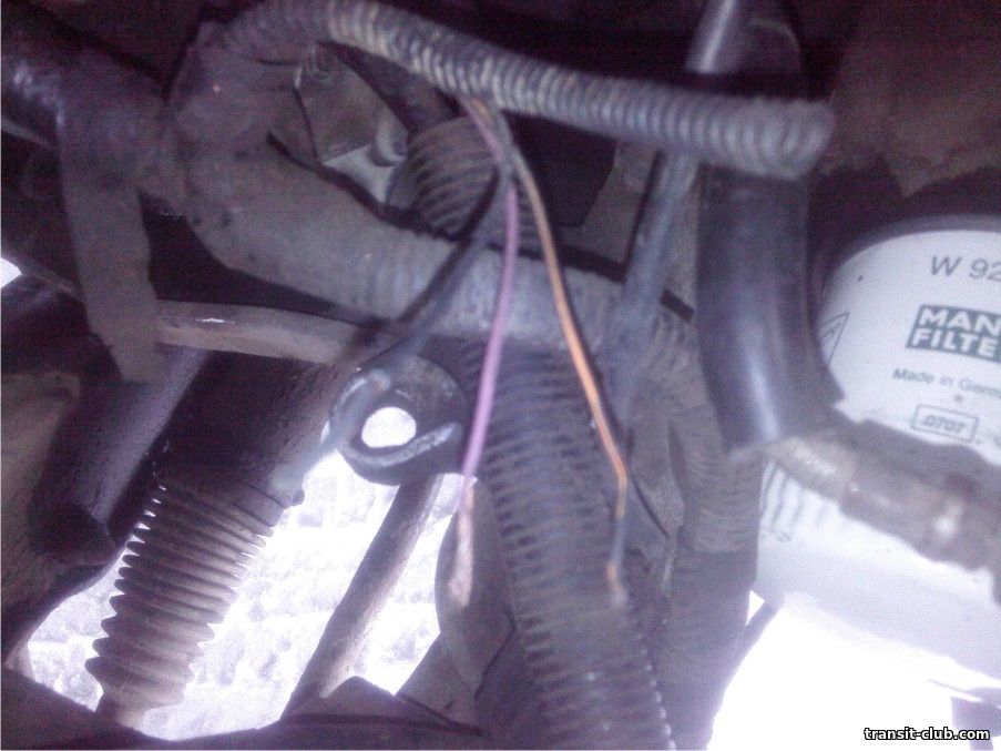

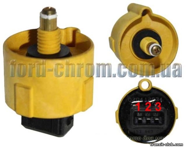

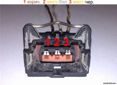

Добрый вечер. Имеется датчик воды топливного фильтра для FT 2.5d
есть оборванные провода 3шт: Фиолетовый, черный, оранжевый.
есть колодка для подключения датчика воды.
Прикрепления: 0602496.jpg (37.7 Kb) · 1085117.jpg (91.7 Kb) · 4029790.jpg (98.9 Kb)
