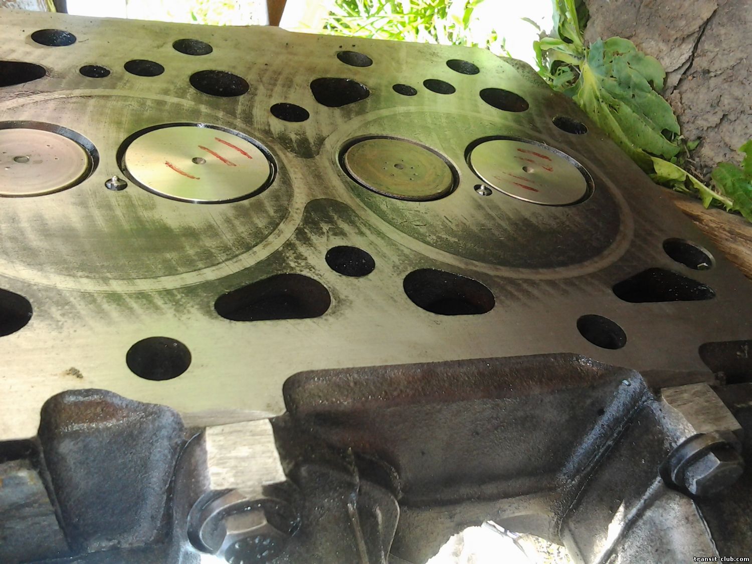

перегрел мотор до клина после этого стал грется но с печкой ездил по 120 км за раз и не перегревался температура стояла по середине но основной радиатор не нагревался (воздушило наверно)печка грела оч. хорошо решил заменить прокладку и кольца это потом с фото в другой теме как соберу мотор СЕЙЧАС ПРОБЛЕМА НАДО СТАВИТЬ ГОЛОВУ А ФОРСУНКИ ТОРЧАТ ПО РАЗНОМУ КАКАЯ ПРАВИЛЬНЕЙ ВСЕГО ТОРЧИТ ПОДСКАЖИТЕ ПИСАТЬ ЧТО НАДО НОВЫЕ КОЛЬЦА ПОД ФОРСУНКИ  ФТОРОПЛАСТОВЫЕ  НЕ НАДО САМ ЗНАЮ ЕХАТЬ ЗА НИМИ ДАЛЕКО И Я ДУМАЮ ТАК НЕ БУДЕТ ПРОПУСКАТЬ

Дата: Пятница, 22.05.2015, 15:19 | Сообщение # 2
мы другом транзитом в обхазии у товарища сталина в гостях на даче
Добавлено (22.05.2015, 15:19)
голову собрал  надо ставить
Прикрепления: 6671825.jpg (114.7 Kb)
форд транзит 2.5L 1989 дизель длинный высокий

померяй под какой форсой размер под твой двигатель и от этого и играй. размеры Крабы(70-76-80HP)-3,6мм Турбо 85HP-5,8мм 100-115HP-6,5мм инфа с форума  http://transit-club.com/forum/28-255-282856-16-1369548172

Дата: Пятница, 22.05.2015, 16:14 | Сообщение # 5
мотор у меня69 лошадок колечек новых нет за ними 120км надо ехать хочу поставить со старыми так как голову надо ставить  просто у меня они так стояли когда разобрал купил машину 30000 т.км назад наверно там остались старые я бы старые сверлом подогнал как надо чтобы торчали сколько надо не знаю как мотор соберу куплю кольца если будут пропускать и поменяю пишу с планшета

Дата: Пятница, 22.05.2015, 16:50 | Сообщение # 7
значит твой размер 3,6 мм, подгоняй старые под один размер, если они живые и помоему верхние фторопласт ставился на турбо, у меня резиновые стояли на 69лс

Дата: Пятница, 22.05.2015, 17:20 | Сообщение # 8
посмотрет форсунка кототая длиннее торчит она сама длиннее и другая но мотор работал ровно заводился в 20сам с полусинтетикой зик маленькое колечко я сам снял с какойто другой форсунки которая меньше торчала и надел на эту и всеравно мало она 1так что потом подберу кольцо новое к ней хоть удобно подлазить замеряю сколько торчит ивсе а торчат они примерно 2.5мм только пришлось большие точить ато в них упиралось раньше чем в маленькие большие я так понимаю пыльник
Прикрепления: 7180324.jpg (242.8 Kb)
