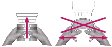

Дата: Вторник, 08.12.2009, 22:55 | Сообщение # 14
Vlad73, может его намотать вокруг фильтра и думать ничего не надо.А?
Если будет плохой теплоотвод, то она перегорит. Да и как с технологией замены фильтра - она усложняется.
Есть промышленные образцы обогревателей:
(моему вторая операция ничем не грозит, он гибкий и подвижен)
подключить - дело вкуса хозяина, вот на картинке общий принцып.
Прикрепления: 9860876.jpg (10.0 Kb) · 0854400.jpg (12.0 Kb)
