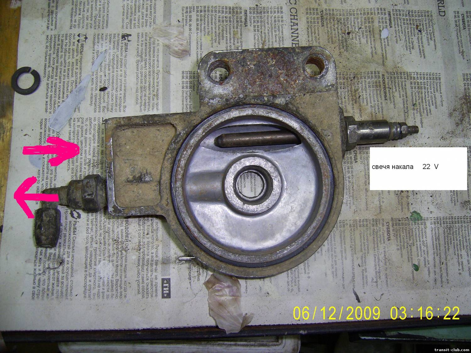

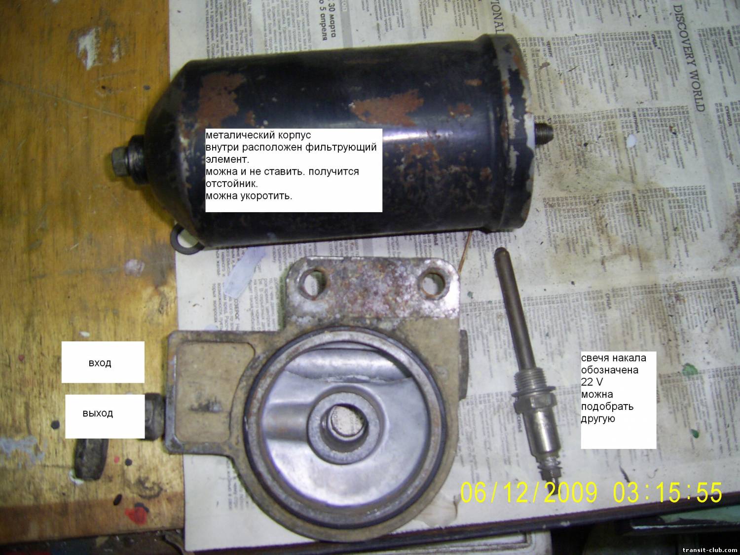

Дата: Понедельник, 07.12.2009, 22:53 | Сообщение # 5
san_san, а что стало определяющим, что сий "агрегат" установлен слева по ходу движения?
неужели свободная дырка в креплении корпуса стеклоочистителя?
Трубки медь, латунь? Там напаянные бортики на кончиках, чтобы не сползли шланги?
Типа такого:
Прикрепления: 1032122.jpeg (3.4 Kb)
san_san Меня здесь нет
Город: Витебская обл.
3953 поста
Репутация: 361
Награды: 26
Дата: Понедельник, 07.12.2009, 23:01 | Сообщение # 6
нету буртиков, трубки тосольные железные а топливные медные. Засунуты далеко хомуты нормальные никуда не денутся. А чего слева поставил? Ну да , удобно закрепить было. За путь в метр не остынет.

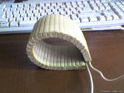

Видно. что дело идет к зиме, я тоже решил облегчить жизнь своему верному другу - соорудить подогреватель топливного фильтра:
Выбрал электрический способ подогрева. в качестве подогревателя выбран нагревательныей элемент ("чешуйчатый" т е позволяет создать кривизну тепловой поверхности для обогрева цилиндра). В распоряжении был нагревательный элемент 220В ~ до 2 кВт активной мощности.

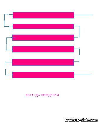

После небольшого пересчета и умозаключений, было принято решение использовать его как есть , после незначительной переделки - поменять коммутацию подключения спиралей электронагревателя:
Нагревательные елементы перекомутированы с ПОСЛЕДОВАТЕЛЬНОГО на ПАРАЛЕЛЬНОЕ соединение, эксперимент показал - нагреватель в таком режиме имеет достаточный запас мощности для быстрого разогрева фильтра при пуске.
В режиме работы двигателя фильтр планируется запитать от фазного вывода "~" генератора.
Фарфоровые изоляторы имеют обладают тепловой инерцией, что позволяет создать оптимальный нагрев при минимизации электрической нагрузки.
Сам подогреватель и его применение имеет вид:
Осталось докупить два хомута для крепления на фильтр и пошить карман-чулок.
Прикрепления: 9587772.jpg (13.7 Kb) · 6363330.jpg (13.7 Kb) · 2518286.jpg (73.7 Kb) · 0021503.jpg (59.8 Kb) · 7182367.jpg (72.8 Kb)
Дата: Вторник, 08.12.2009, 15:37 | Сообщение # 9
zh170671iaa,
интересно чем это являлось до переделки? случяем не термокабель для подогрева труб водоснабжения?

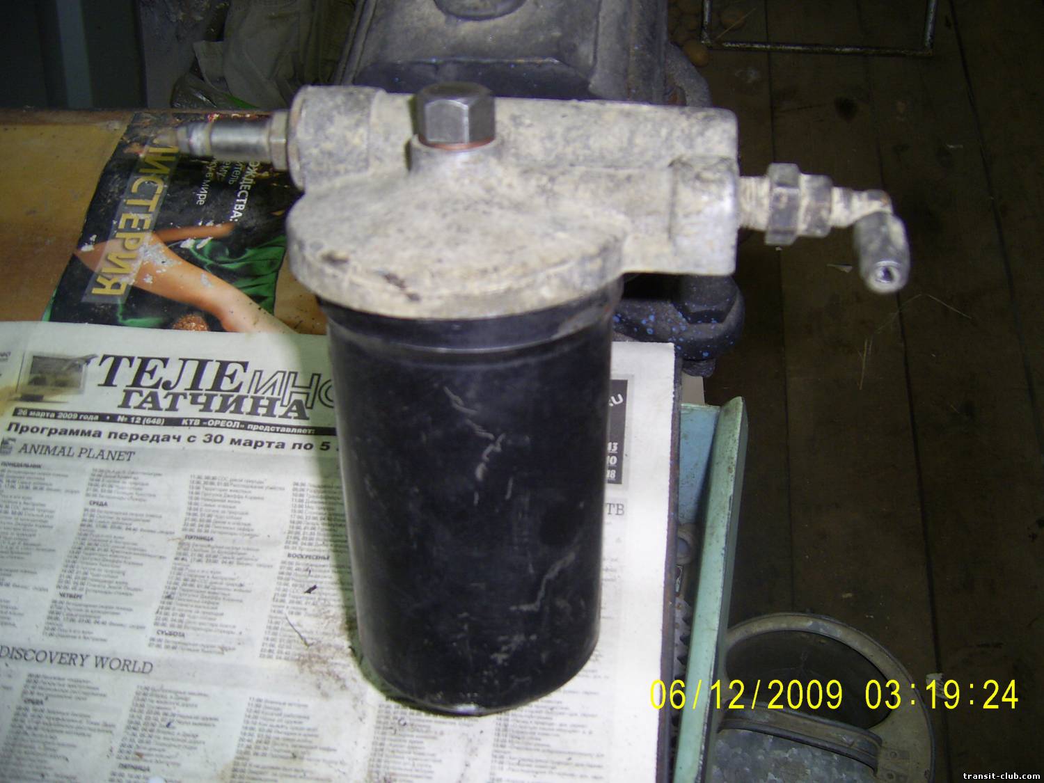

вот добрался до гаража и сделал пару фотографий камазовского фильтра с подогревом.
что тут сказать не знаю концепцыя понятна.
Прикрепления: 9543338.jpg (184.2 Kb) · 1304870.jpg (288.9 Kb) · 2477206.jpg (144.3 Kb)
