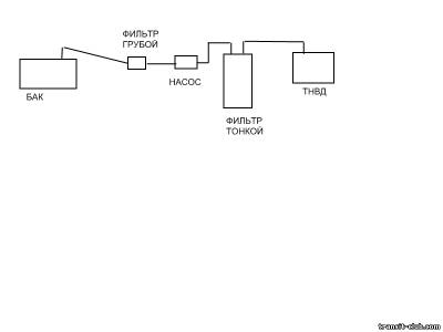

Малыш53, А можно схему подсоединения,или фото.

Малыш53, Ну примерно чертёж скласти можно.

Малыш53 Меня здесь нет
2721 пост
Репутация: 179
Дата: Вторник, 01.09.2015, 17:48 | Сообщение # 345
viktor-akerman, ЕСЛИ ТОЛЬКО ТАК smile
Добавлено (01.09.2015, 17:48)
У меня легче,шланги резиновые стоят,фильтр не родной,только вход и выход, механический подкачивающий конструктивно не предусмотрен
раньше когда родные пластиковые трубки и механический присутствовал, я тупо сдернул трубки с него,обрезал клипсы и в этот разрыв поставил на резиновом шланге фильтр грубой и насос. все.
но это именно не с волговским насосом,тот давит слишком много,пришлось тогда мудрить сбросы всякие,тройники и прочий огород. сейчас с насосами низкого давления проблем нет,выбирай на любой вкус,я поэтому волговский сразу и выкинул и весь огород тоже. правда тройник с краном оставил-соляру сливать с бака,малоли понадобится smile
Прикрепления: 7081860.jpg (27.8 Kb)

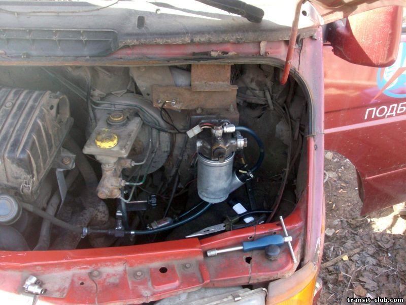

2721 пост
Репутация: 179
Дата: Вторник, 01.09.2015, 17:59 | Сообщение # 346
вот кстати в архиве нашел фотку,когда волговский стоял,я думаю разберешься. насос специально подвешен в воздухе,пробывал крепить на крыло,шумит гад,а "пердунок" вообще как вертолет стрекочет biggrin
