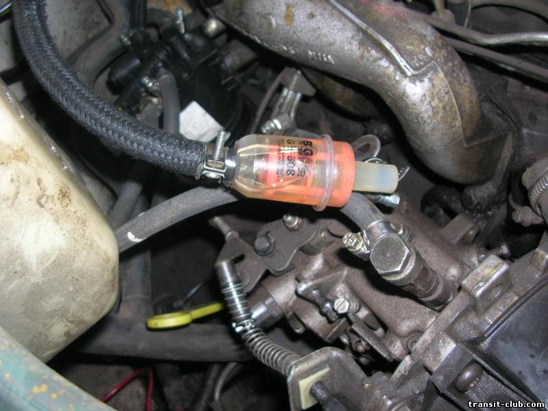

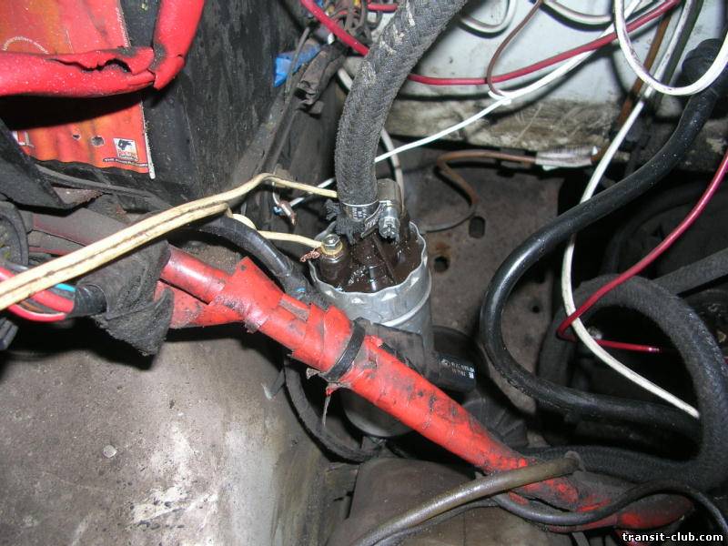

заделал я себе электронасос топливный во surprised 65$
висит пока просто без крепления smile
убрал штатный фильтр surprised поставил такой Knecht (Mahle Filter) KL 414 35$
идет сразу с обратным клапаном выполняющий сброс лишнего давления топлива в обратку, тем не нагружает сальники ТНВД если нужна схема фильтра нарисую выкладу ну както так. biggrin
схему электропитания делаю так cool
через слаботочное реле РЭС34 оно запитывается от реле стартера и с гены с клемы W. РЭС 34 упровляет реле топливного насоса, работа происходит следующим образом насос включается когда начинает крутится стартер, мотор завелся электронасос выключился но тут вступает в работу клема гены W появляется 7В этого достаточно чтобы РЭС34 опять включилось wink
во блин написал и сам не понял, ладно че непонятно раскажу, могу подарить родное крепление топливного фильтра biggrin
Прикрепления: 1953487.jpg (90.0 Kb) · 6581034.jpg (82.0 Kb) · 2640772.jpg (81.1 Kb) · 7102784.jpg (72.9 Kb) · 9333041.jpg (81.7 Kb)

а почему именно со стартера,чем вызвано? я допустим именно с зажигания запитал,клавишу клац и насос заработал, что если топливо ушло было время наполнить систему до ТНВД или мало ли надо слить с бака. раз просто сливал,заправил такого г.... полный бак что все в канаву пришлось
тел +7953-903-6I-2I
SKYPE kochevnik2631969
EU4KD Меня здесь нет
Город: Гродно
338 постов
Репутация: 22
Дата: Четверг, 07.04.2011, 23:09 | Сообщение # 46
зделал для безобастности в жизни всякое бывает, при замене фильтра или просто слива топлива из бака под капотм будет стоять кнопка выполняющая функцию прямого включения насоса, в салон нечего не поведу, так с топливом делается во всех машинах без блока управления, и добавляют аварийный клапан, в случае ДТП клапан срабатывает и отключает топливную магистраль.
Малыш53 Меня здесь нет
2721 пост
Репутация: 179
Дата: Четверг, 07.04.2011, 23:17 | Сообщение # 47
ну теперь все ясненько-понятненько biggrin ,я оставлю по старому,иногда надо топливо зимой погонять через подогревы перед заводкой
тел +7953-903-6I-2I
Город: Гродно
338 постов
Репутация: 22
Дата: Четверг, 07.04.2011, 23:33 | Сообщение # 48
так фишка фильтра в том что он топливо ганяет насос электро фильтр без фильтрации и опять назад. От фильтрации к ТНВД, ну абратка в бак через клапан по мере израсходования топлива добирается из бака, и вот подогрев потипу самогонный холодильник включается там где оно по кругу идет а если бондажный подогреватель то на фильтр
