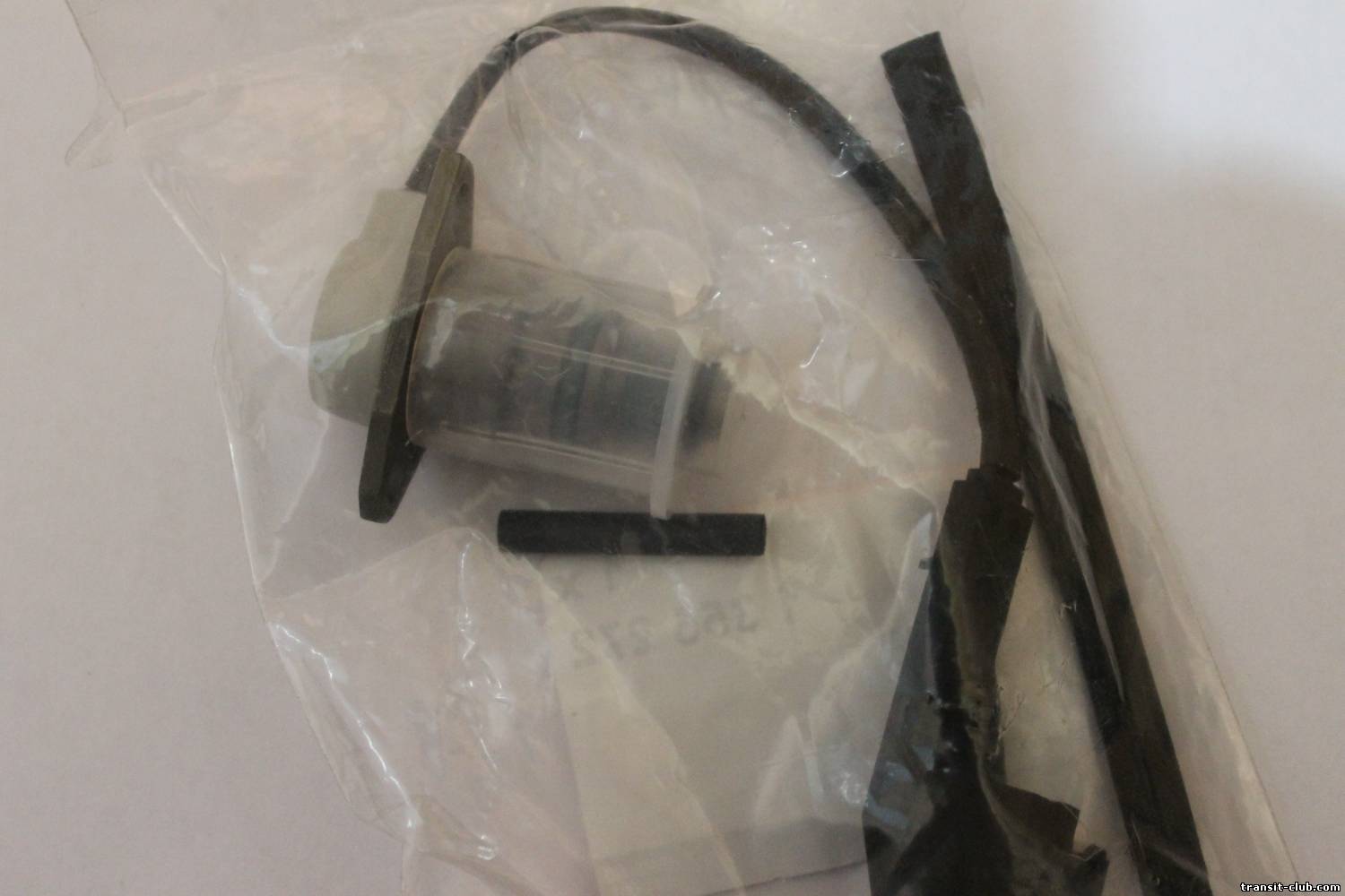

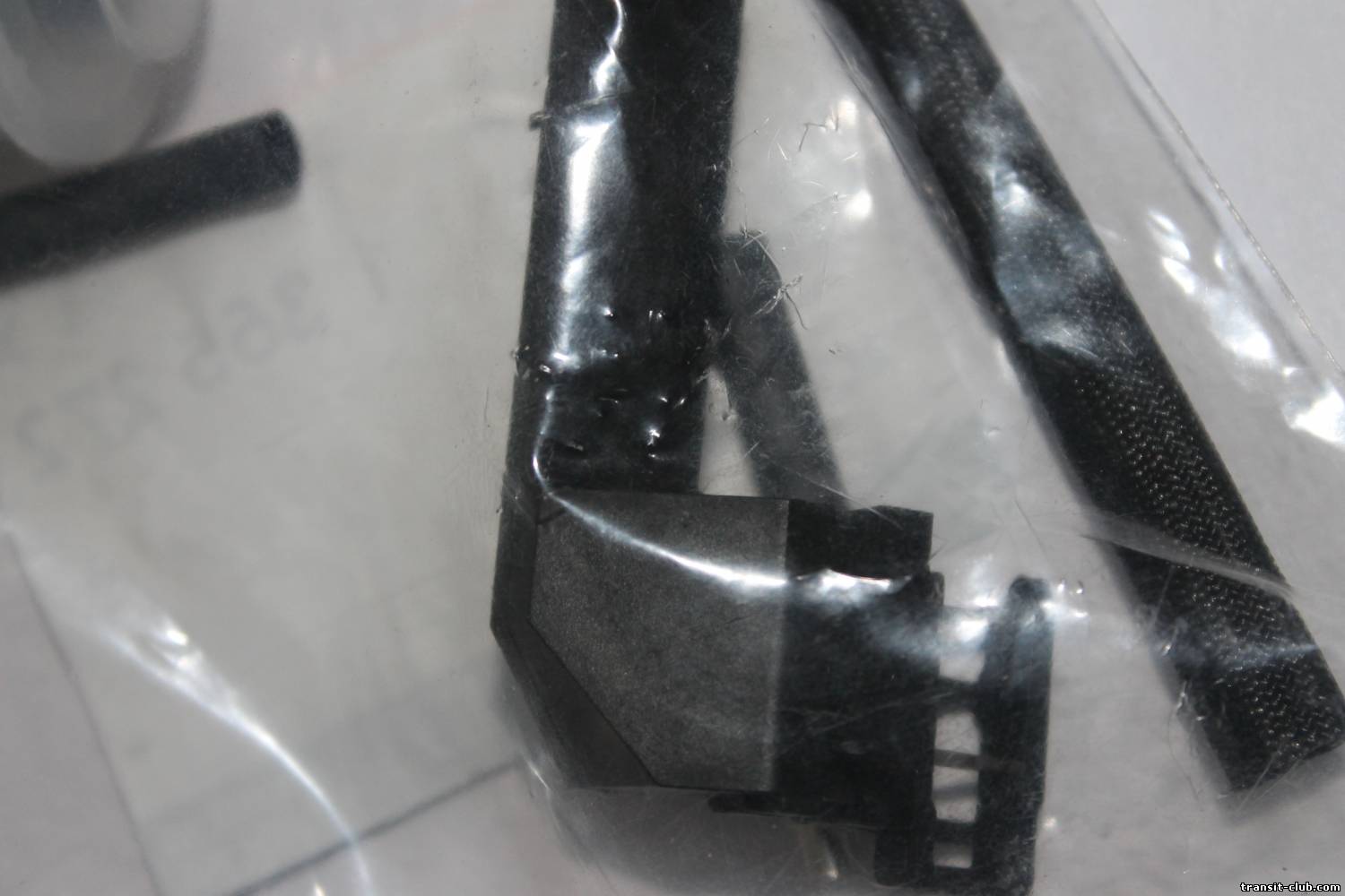

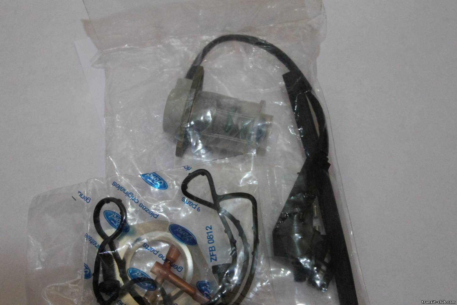

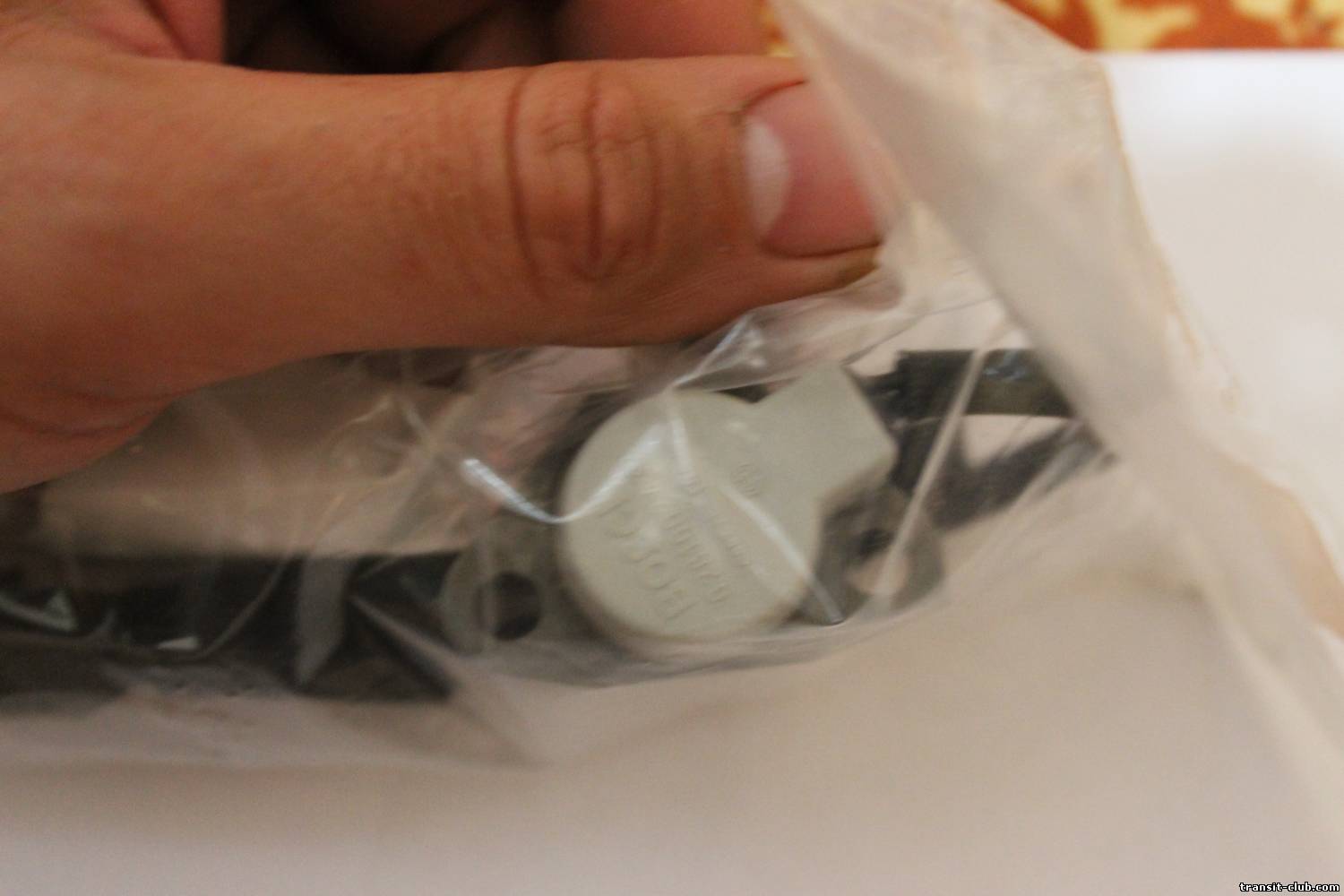

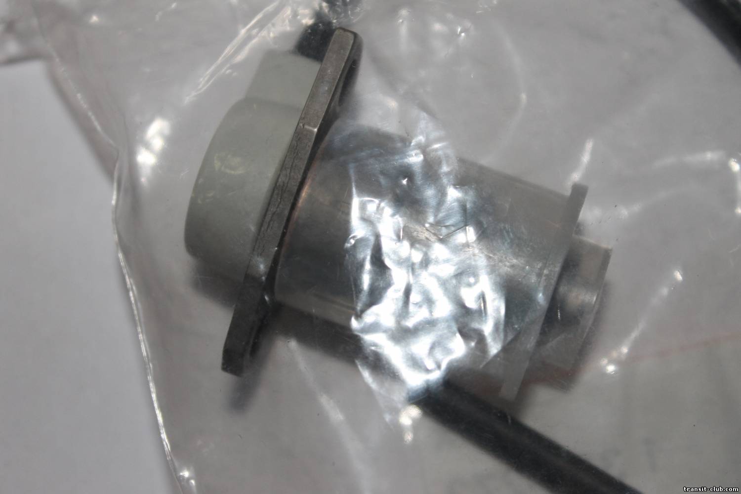

продается ремкомплект на ТНВД №1353009,1353439,1689705,электромагитный клапан Bosh,уплотнители разъемы,цена 2800 гр. торг.Куплен в автосалоне форд,т.к. нужно было менять ни это клапан,а другой я продаю его. Куплен был 12.04.2012
