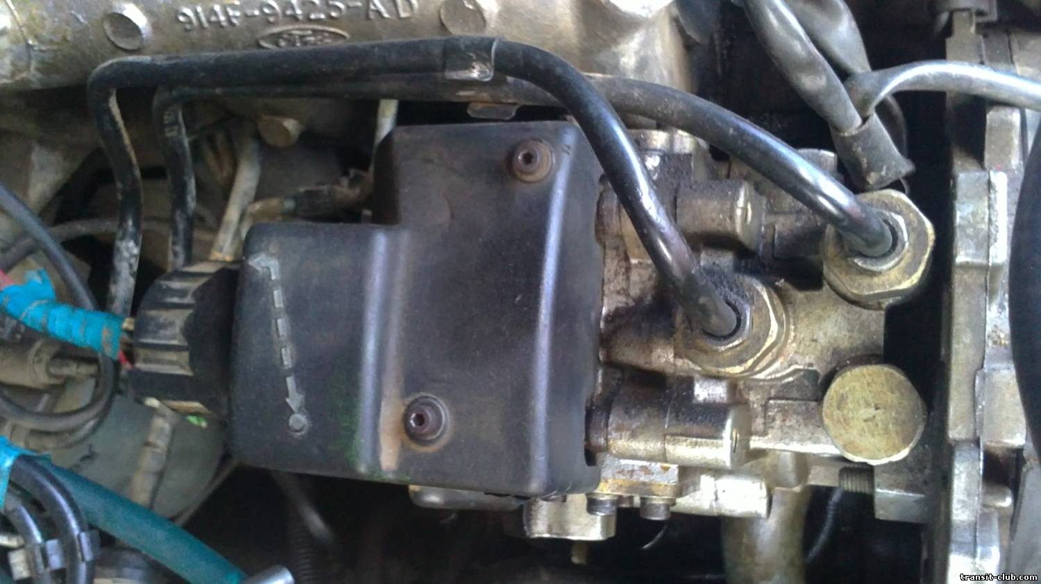

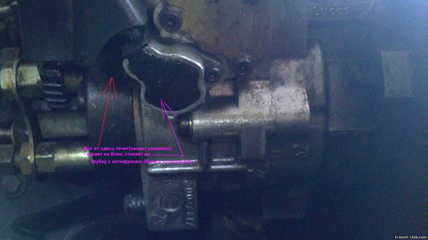

Привет Всем!
Может быть подскажите что за насос( epic, cav, DPA,DPS ) возникла течь(на рисунке указано) как её устранить, и может быть кто-нить знает где в Минске купить ремкомплект на этот насос в Минске?
заранее спасибо.
Прикрепления: 5109731.jpg (119.8 Kb) · 4970139.jpg (121.5 Kb) · 9285786.jpg (82.8 Kb)

Вообщем купили этот ремкомплект Flag 80 0423 вроде перебрали подошел но все равно чуть подтекает, вот думаем какой может другой есть какой то полный комплект, чтобы перебрать так сказать основательно

Может кто подскажет из-за чего возникает течь? может быть давление нужное не создает тнвд или же это просто износ сальника?
Стоит ли снимать везти на стенд тестить?

Дата: Воскресенье, 01.04.2012, 20:20 | Сообщение # 125
Quote
ультра,
ЭПИК...

Дата: Воскресенье, 01.04.2012, 22:22 | Сообщение # 128
Quote (ультра)
как это узнать?
шильду посмотреть.....но вообще-то смысла особого в этом нет так как это без вариантов Epic
