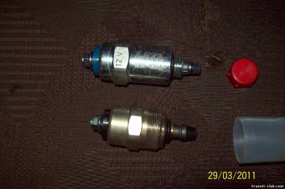

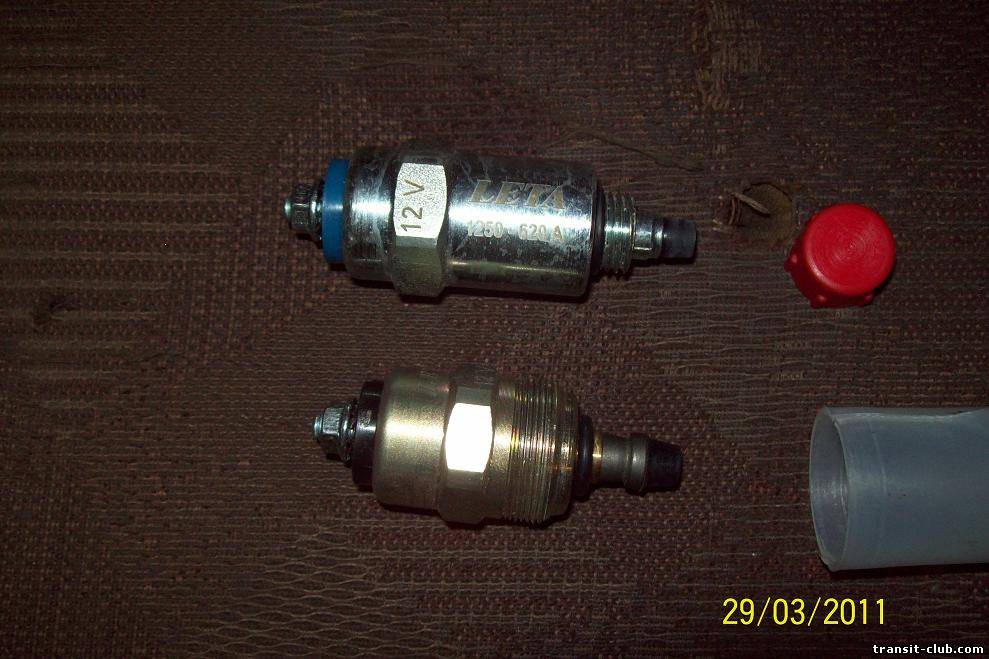

Оказывается что в Симферополе в интернет-магазинах моего электроклапана отсечки топлива НЕТ,
Не может быть. cool Эксист есть везде.(почти biggrin ) 7167-620A оригинальный номер(но вряд ли найдешь) , 090 491 030 номер по Monark (баксов 20 примерно) wink

Quote (ft-master)
Эксист есть везде.
Только вот не задача - в экзисте пропали Транзиты, надеюсь что только в нашем, в Симферопольском.
Смотрел в Севастопольском инт-магазине - цена от 8 до 12 евро. А за номер спс, на отсекателе никаких опозновательных знаков, даже производителя.

Quote (Yavpator)
Дымок, жаль, что с BOSH не подходит, у меня без "солдатика" есть
Боря, завтра свидимся, я его с собой возьму, авось подойдет.

Quote (Дымок)
Везде старые модели удалили.
Quote (Дымок)
Приятная цена wink
Quote (Дымок)
авось подойдет.
НЕ ПОДОЙДЕТ cool
