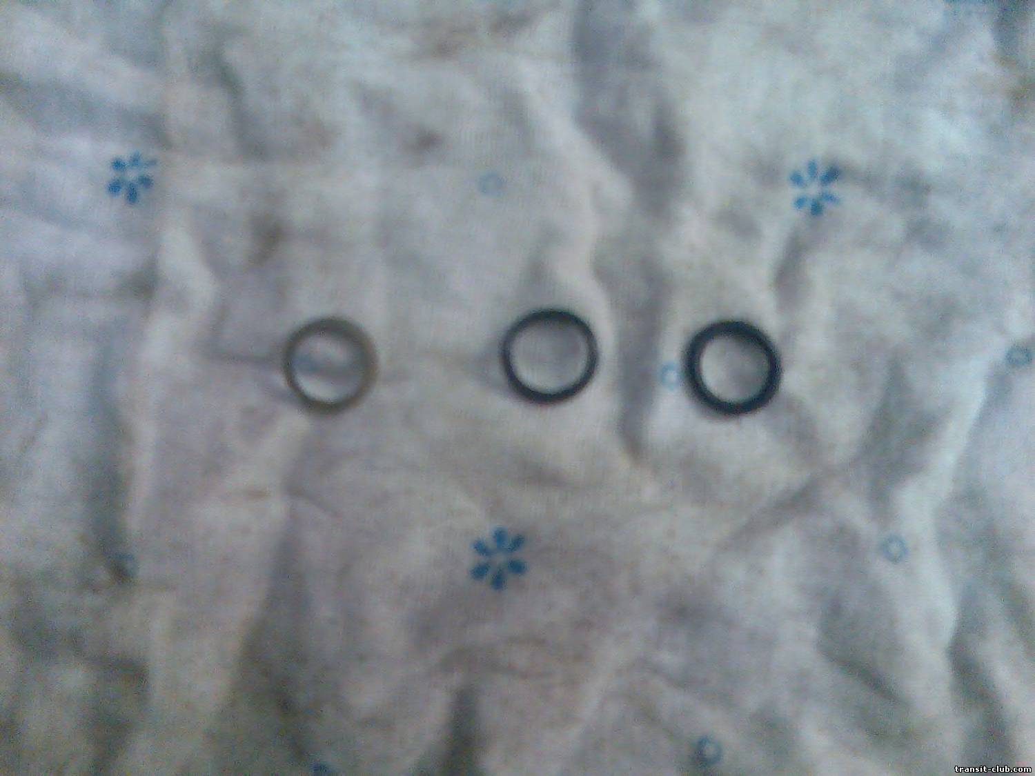

как мне его правильно собрать.подскажет кто то? wacko

seryonya1, а ты что полностью всю разобрал? Или толко гаечку на штоке откручивал? Там на штоке пропилы специальные, и что б не правильно поставить - эт я не знаю ...
Добавлено (13.03.2011, 14:22)
И на крышке спереди в правом углу есть болтик под ключик на 8 для спуска воздуха из ТНВД.

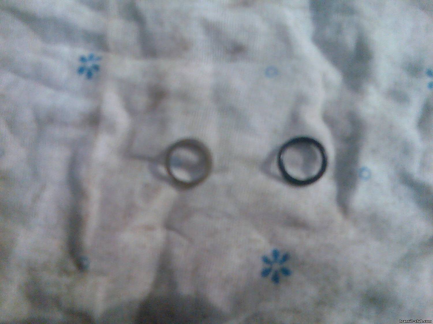

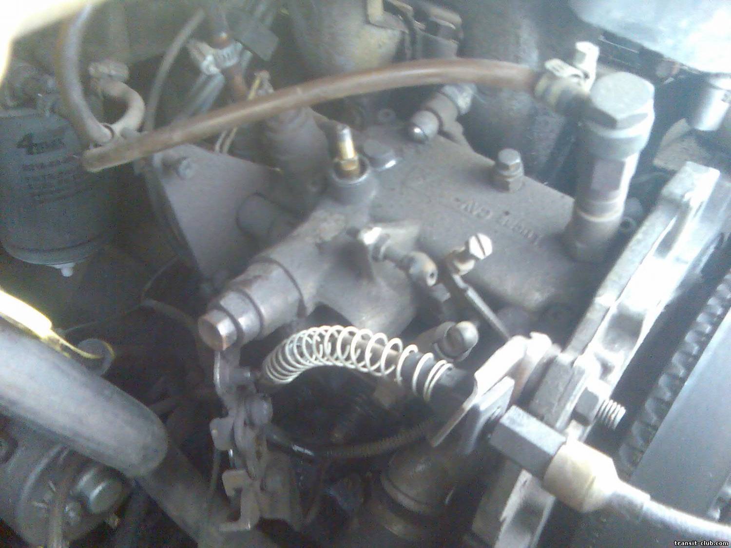

открутил только гаечку
поменял кольцо
поставил все наместо и ппц.сегодня погнал вгараж открутил все ослабил болт на качалке зажал на штоке потом подтянул болт на качалке.завел холостые нормуль токо набирает обороты с поливины хода angry отпустил снова болт на качалке и на штоке чуть чуть провернул немного в сторону шкива получилось немного дальше чем откручивал первый раз там осталось пятно светлое завел вроди нармуль газует biggrin только соляра всеровно капелюшку проступает. но меньше чем было.и пока ковырял все это пошевелил рычаг тот чтоот блока(если не забыли соляра по блоку у меня текла)представляете перестала я в шоке ппц

Дата: Воскресенье, 20.03.2011, 21:58 | Сообщение # 89
недолго щастье длилось потекло по блоку снова придется курочить ппц
Добавлено (20.03.2011, 21:58)
течет походу только на холодную и через шток газовыт протекает малехо мои усилия по устанению тщетны ппц
