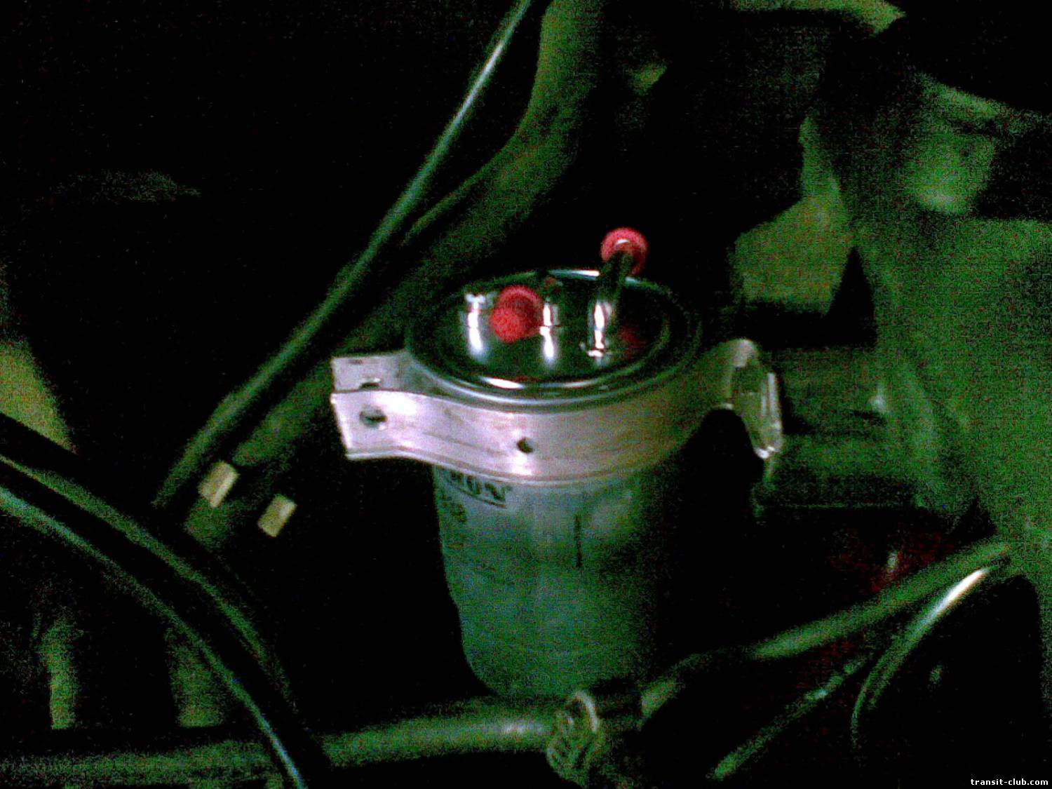

Quote (seryonya1)
насос подкачки
У меня из за него и воздушило, сейчас стоит фильтр от гольфа, а свой забросил в гараже.
Прикрепления: 8075233.jpg (174.8 Kb)
