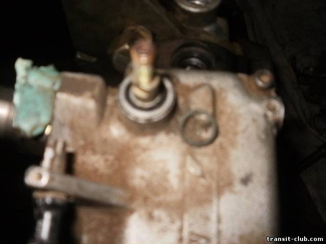

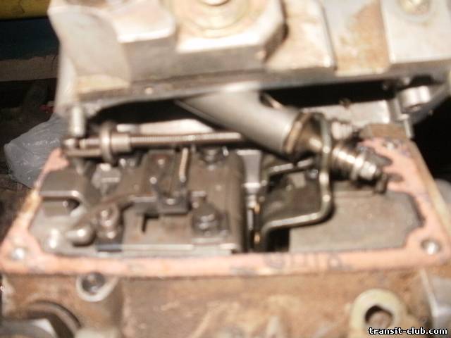

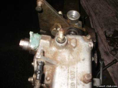

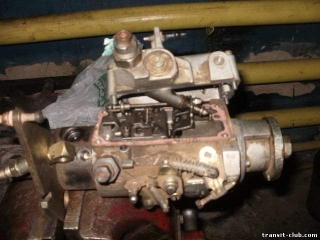

seryonya1 Снял, посмотрел. Ничего сложного там нет. Откручивается гаечка 10 ключом, снимается механизм газульки с пружиной, под ними стоит прижимное пластиковое колечко, а под ним уже резиновое уплотнение.
А вот что находится под верхней крышкой
Извиняюсь за качество, хоть и на фотик, но чёт хреново получилось, ночью фоткал, наверное от ламп дневного света так получилось.
