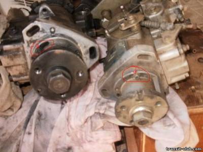

Дата: Суббота, 05.03.2011, 10:22 | Сообщение # 32
Вот этими болтами регулируется опережение ?

Ну кто знает - регулируется ли теми болтами?
Добавлено (05.03.2011, 20:56)
Вот реально на фото две аппаратуры и на обоих по разному передние части закручены.
