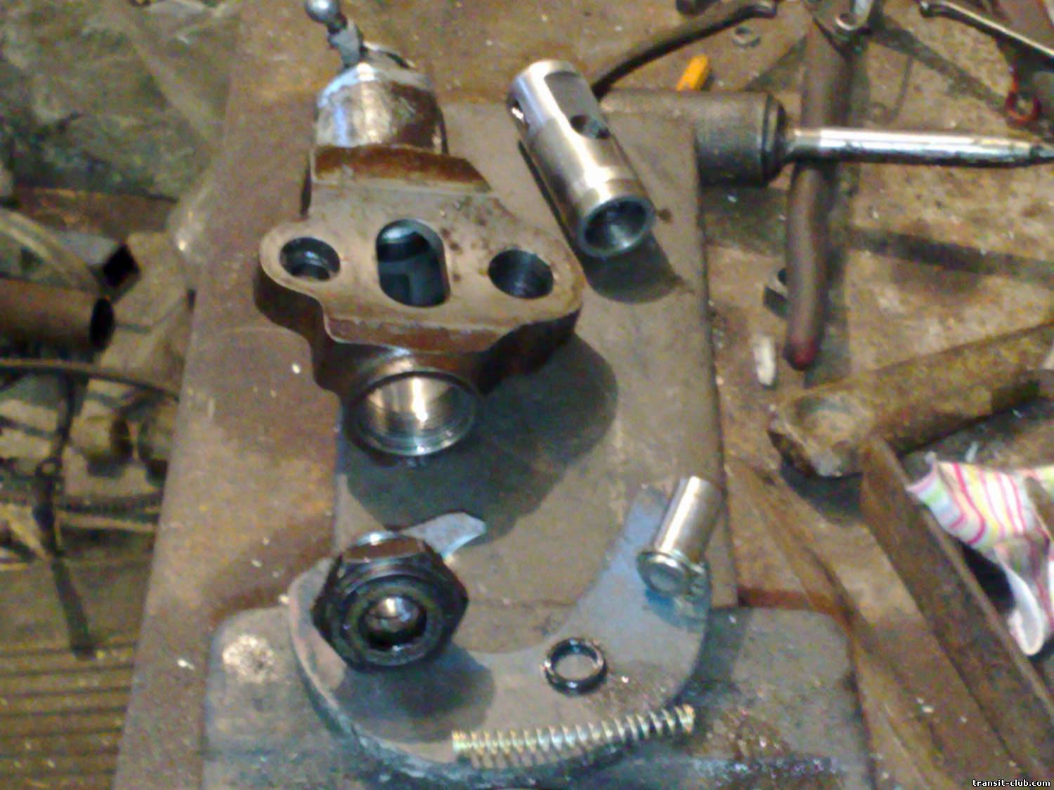

приветствую всех!вчера не удалось отчитаться,делаю это сейчас.сбылось!"течка"устранена!итак,все попорядку.это тот самый клапан,с которого текла соляра:;а это его начинка:;гайка с сальником и колечко:;заказал у токаря шток,длина30мм,диаметр 10мм-это пока еще только заготовка.просверлил в штоке отверстие под пружинку(на6,глубина 10мм)затем зажал шток в патрон сверлильного,наждачкой№600сначала убрал лишние "сотки"(родной поршенек,с учетом выработки,видимо,длинна21мм,диаметр 9,71мм по микрометру.а новый поршенек длинной 25мм и диаметр 9,75мм,точен из латуни)затем наждачкой№1200 поликнул,лишнюю длину отпилил.новый поршенек входит в гайку с легким "подкусыванием".собрал все в кучу:;поставил на место,завел и течи как небывало:.мое жульство удалось.

я тут и под крышкой кольцо менял. http://transit-club.com/forum/28-2302-1

EU4KD, покорнейше благодарю вас сударь за оценку моего скромного труда.СПАСИБО!
Добавлено (02.03.2011, 10:17)
Дымок, если ремкомплект стоит(или стоил)180$ что на рубли примерно5500,а б/у насос с гарантией у нас в районе10000р. дык на кой х.. мне такой ремкомплект?или топливщик не покурсам,или цену набивает.такоемое субъективное мнение.попробуй мой вариант.дешево и сердито.думаю у тебя не страшнее,чем было у меня,а значит поможет.

EU4KD, немогу с тобой не согласиться.делали ведь все это не марсиане-такие же люди как и мы,значит ,при условии что обе руки не левые,и растут не из зада,все можно отремонтировать,темболее это чистая механика,без электронных прибабахов.да и в электронике,при наличии большого желания,ну и инструментов "сабо самой"разобраться вполне реально.глаза боятся а руки делают!

Не успел разобрать. Пока завалы разобрал, лампу приладил над столом. Снял только нижнюю часть с донора и поршенёк со своего, похоже что выработка и у меня, на выходе туже, плотнее ходит. Паша, я как понял колечко ставил в то пространство за сальником?

Дымок, колечко я загонял прям под кромку сальника,туда,где в сельнике пружинка стоит.насчет передней части пока не в курсе.седня в книжке умной погляжу.
