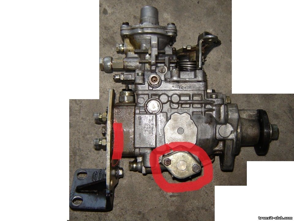

нее . пахнет солярок в салоне
Прикрепления: 6931514.jpg (177.9 Kb)
Дата: Четверг, 22.10.2015, 20:31 | Сообщение # 42
Надо выяснить точно откуда течёт. Большинство уплотнений можно заменить (при соответствующем навыке) даже не снимая ТНВД. Только при замене кольца плунжера и крышки поршня опережения со стороны блока съём обязателен.

Дата: Четверг, 22.10.2015, 20:37 | Сообщение # 43
спец сказал что лудче все прокладки поменять а то потом из других мест тоже потечет

Дата: Четверг, 22.10.2015, 20:47 | Сообщение # 44
ziminwa, Согласен со многими,что явно не пара у тя навернулась,если б она,то плохо бы заводилась машинка...Там скорее всего перевтуливать нужно...А это где-то 10000 рублей...Ща тя сориентирую по питерским ценам....Переборка тнвд 5500 рублей,втулка корпуса ТНВД одна 1000 рублей,другая 300 рублей,перевтуливание корпуса 900 рублей,,втулка крышки ТНВД-1000 рублей,ремкомплект 800 рублей,шайба гидрокорректора 4 штуки-280 рублей,прокладка одна 200 рублей,другая 260 рублей,ну вот и считай wink Не факт конечно,что перевтуливать нужно,но скорее всего,не спец я в этом... wink Кстати ТНВД в Питере восстановленный типа в Европе(во что я не особо верю)стоит 35000 рублей+твой ТНВД в зачёт, без твоего дороже...Кстати смотрел сколько стоит новый оригинальный ТНВД-285000 рублей,ждать 50 дней surprised Какой-то там аналог стоит 115000 рублей surprised ОНо те надо? wink Кстати китайскую плунжерную пару брать категорически нельзя,ходит до 100000 км,да и то не факт.Как-то смотрел бошевская стоит в инет магазине 14000-15000 рублей+плюс фирма установщик ещё накрутит...Да и ещё забыл,перевтуливают у нас в Питере вроде только в топливном институте,ну многие фирмы точно,ремонт длится 2,максимум 3 дня...Всегда когда звонишь в фирму,спрашивай,сколько ещё у них на ремонте ТНВД,а то можешь прождать...Советую сдать на диагностику,а там уже решать...Ну и снимать самому... wink

Эээээээ,ещё как-то звонил в Бош сервис,сказали в среднем ремонт стоит 30000 рублей...Но я за то,чтоб свой ремонтировать,а не покупать бу(всё-таки кот в мешке)...Хотя каждому своё wink

Дата: Четверг, 22.10.2015, 20:52 | Сообщение # 45
Рауль, вообще все по полкам разложил спасибо большое )))) в питер конечно не поеду ну а насчет самому снять скорее всего да буду думать до зимы дотяну а там времени много будет (зимой некуда ездить) начну ковырять
Дата: Четверг, 22.10.2015, 20:53 | Сообщение # 46
Основной закон механики - НЕ МЕШАЙ МАШИНЕ РАБОТАТЬ  biggrin
Если допустим течёт с вала газа (а чаще всего течёт оттуда) - нахрена лезть в плунжер?

Дата: Четверг, 22.10.2015, 20:56 | Сообщение # 47
ziminwa, не пробовал вытереть все насухо и пару-тройка дней не поездить?Потом завести,найти откуда течет,а дальше думать.Лучше всего отдать спецу что бы поменял ремкомплекты.Снять можно и самому,час работы не напрягаясь.

Дата: Четверг, 22.10.2015, 20:56 | Сообщение # 48
Цитата ft-master ()
Основной закон механики - НЕ МЕШАЙ МАШИНЕ РАБОТАТЬ biggrinЕсли допустим течёт с вала газа (а чаще всего течёт оттуда) - нахрена лезть в плунжер?
Не согласен с тобой,если течёт,то нужно решать это как можно быстрее,а если зимой навернётся или далеко от дома?А там эвакуатор,холодно,деньги улетяяяттт biggrin

Дата: Четверг, 22.10.2015, 20:59 | Сообщение # 49
alexbeloglazov,  тупанул дествительно надо так сделать а то что то я когда увидел совсем поник мысли были где взять кучу денег )))

Дата: Четверг, 22.10.2015, 20:59 | Сообщение # 50
Во,во,я тоже за чтоб снять и про диагностировать,а там может и мелочь какая и никаких проблем wink
