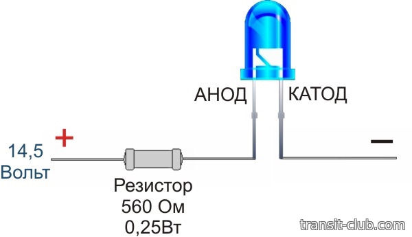

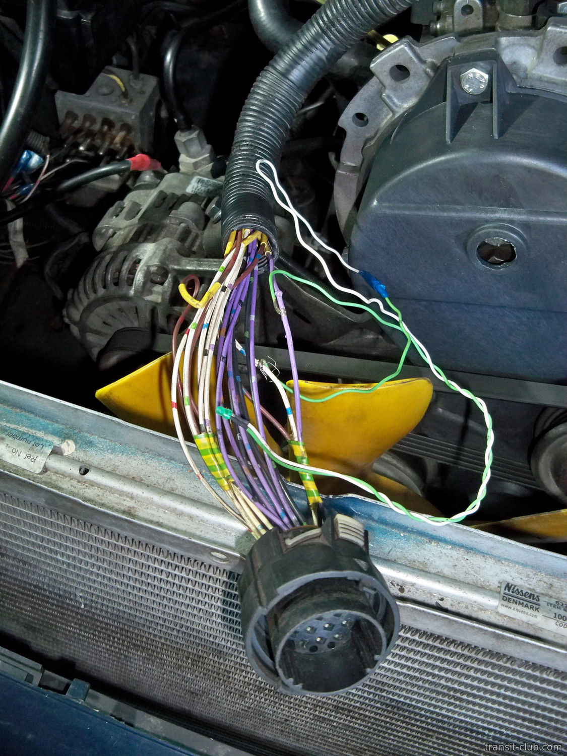

Продолжаю. Датчик Холла имеет три вывода - +, -, и сигнальный выход. На схеме обозначен буквой "е". Я не стал лезть в разъём ТНВД, как на фото, что выложил. И выход на сигнальный провод взял из разъёма ЭБУ (контакт №7). Припаял проводок, на конце аккуратный разъём (диагностический).
А сам индикатор - это светодиод и балластное сопротивление. Плюс я подключил к АКБ, а второй выход = к припаянному проводу.
А сама регулировка впрыска выглядит так  -  выставляем коленвал по штифту, ослабляем звёздочку ТНВД, включаем зажигание и начинаем медленно вращать вал насоса (ключ на 24) по часовой стрелке. как бы от позднего к раннему впрыску. Момент, когда вспыхнет светодиод - это и есть РЕАЛЬНЫЙ момент впрыска.
Не расчётный, не косвенно измеренный - а реальный!
