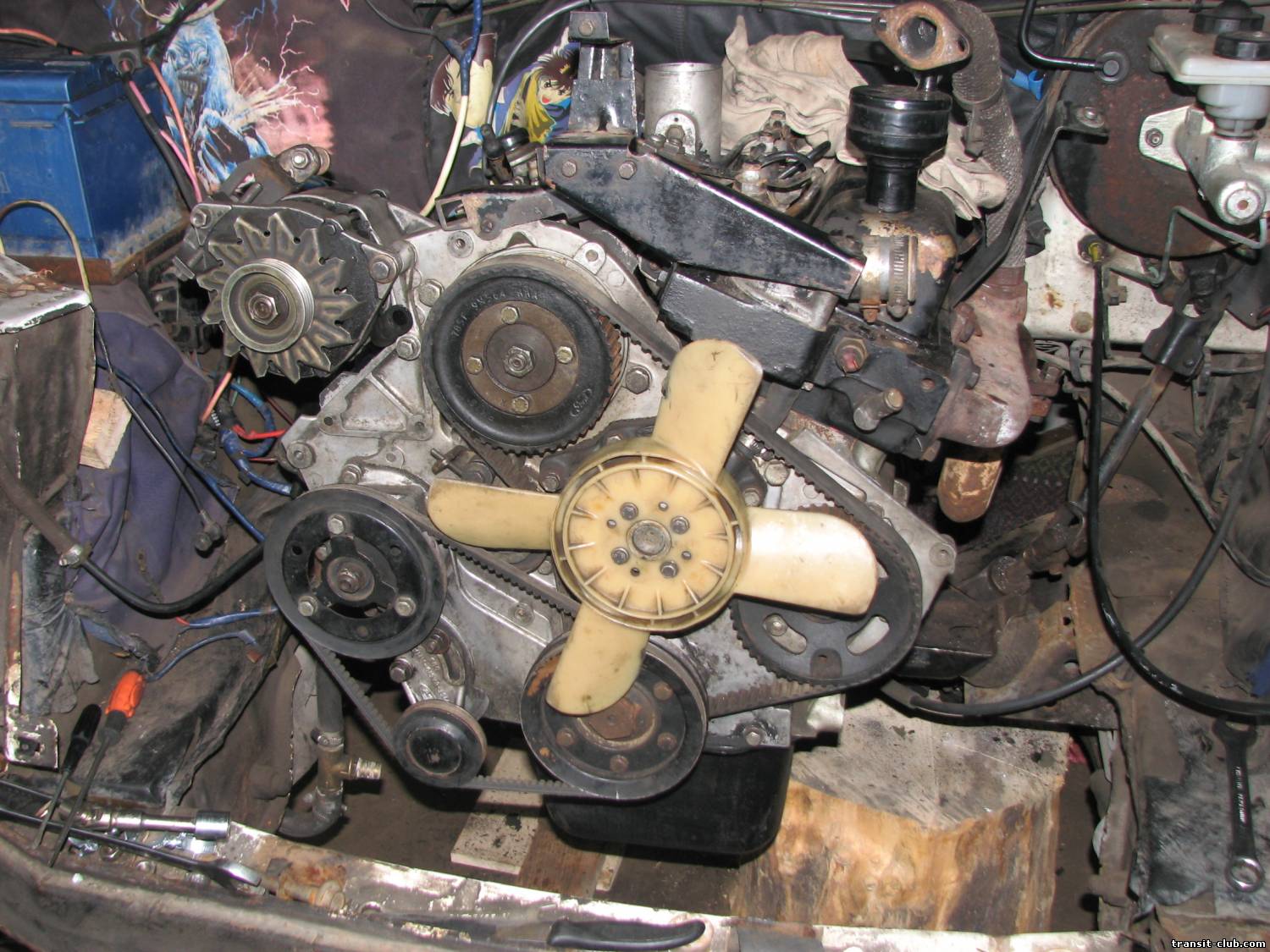

Yavpator Сам форд 90года, но был без движка, родной движок стуканул по полной поэтому кое что с него осталось гениратор , выпускной коллектор, стартер, форсунки и так по мелачам, а мне подогнали другой не родной движок но помоему от форда годами раннего производства,модель 4АА вот теперь годаю что куда да зачем. Я как понял провод должен быть от замка зажигания, тоесть +12вольт , а когда замок поворачиваешь,тоесть выключаешь зажигание то клапан отключает подачу на форсунки топливо, тем самым останавливает работу двигателя, я правельно понял с ваших слов, если не так то поправте.
Всё так. wink

00Жанна00 отдельное спасибо. И спасибо всем за помощь, кто помог разобратся, буду дальше разбиратся что куда.
