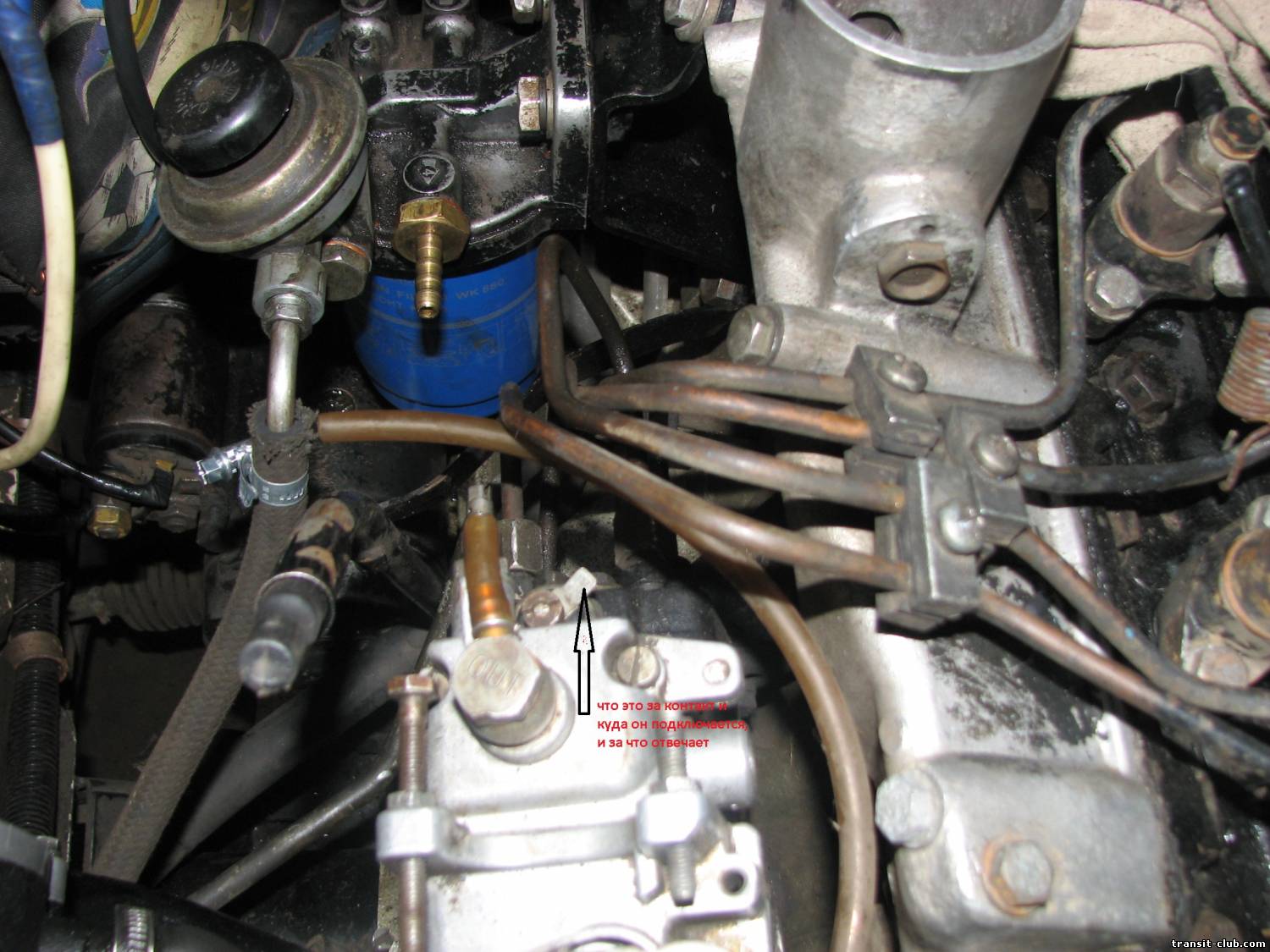

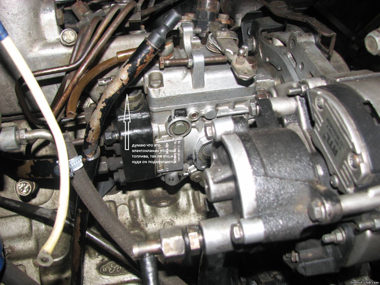

Мужики, помогите разобраться, что это за контакт на ТНВД BOSCH и куда он должен подключатся,тоесть от чего запитываестя. Помогите новечку

Дата: Понедельник, 11.06.2012, 20:43 | Сообщение # 84
nik4580, Плюс от замка зажигания.

Дата: Понедельник, 11.06.2012, 20:48 | Сообщение # 85
Quote (nik4580)
Думаю,Вы правы-это и есть клапан отсечки и подключается он к замку зажигания(если не ошибаюсь на +)

Добавлено (11.06.2012, 20:48)
Без этого клапана машина не заведётся cool

Дата: Понедельник, 11.06.2012, 20:54 | Сообщение # 86
nik4580, коня на скаку остановит... 00Жанна00, , а ты "мужики" biggrin biggrin biggrin
nik4580, распиши, что за конструктор у тебя wink

Дата: Понедельник, 11.06.2012, 20:59 | Сообщение # 87
Quote (00Жанна00)
Заведется,если вытащить патрахи из него,только от ключа зажигания не заглушишь.
