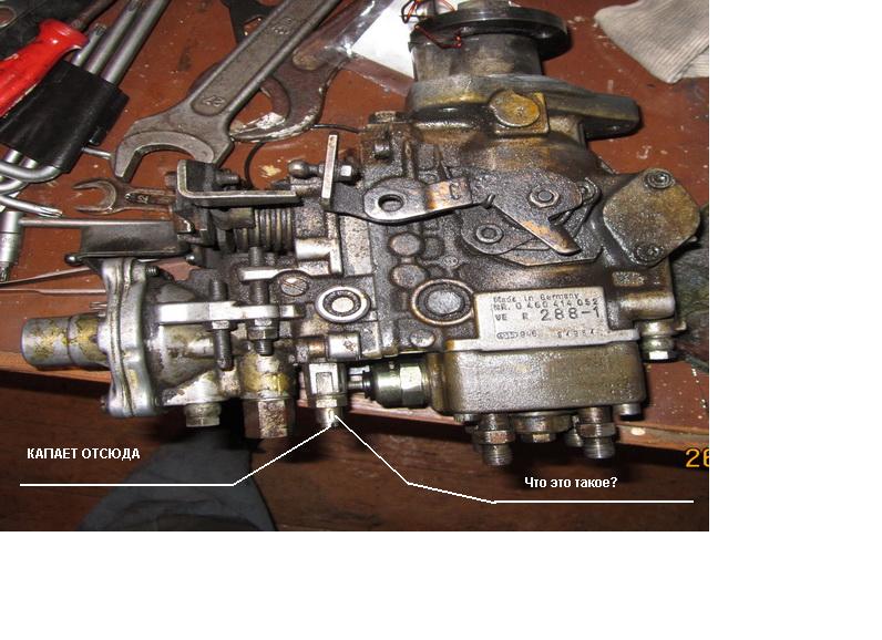

Спасибо, посмотрю... А еще хочу спросить Вас - что это на ТНВД? (Попробую прикрепить рисунок). И может ли быть в этом причина? Дело в том, что оттуда тоже капает...
И еще... Судя по тому, что у меня, как я описал выше, забило штуцер обратки (жиклер и сеточку), может, я случайно занес грязи в насос и забило что-то еще, например, регулятор оборотов?

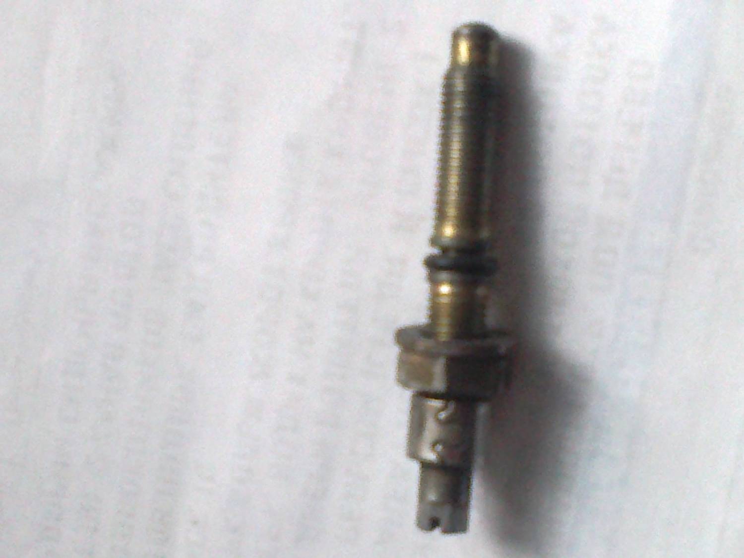

Здравствуйте всем. это дозатор топлива этим винтом вы добавляете топливо но на фото его я не вижу вы что его выкрутили на нем стоит резиновое колечко если от туда капает то будет и под сос воздуха это и будет не стабильно работать а если постоит через неё завоздушится вообше не заведёте.

bys-transit, скажите, пожалуйста, а где это колечко должно стоять? А фото, возможно, не очень. Я сейчас сфотографирую прямо на двигателе (как сумею, может, и получится) . На рисунке еще напишу свои подозрения, только что заметил, что там слишком много свободной резьбы... Может, у меня этот винт случайно вывернулся, а я, не заметив этого, просто поджал контргайку?

Дата: Суббота, 21.01.2012, 15:08 | Сообщение # 6
Выкладываю рисунок. Там подписаны мои подозрения и вопросы. И еще, такое наблюдение. Когда все-таки удается завести, держа трос "газа" натянутым примерно на треть, потом я начинаю потихоньку, плавно отпускать его. обороты падают, потом появляется такое ощущение, что каждая порция топлива, попавшая в цилиндры, становится все меньше, из-за чего мотор глохнет. Может, этот винт приоткрутился, а колечко резиновое (я даже не знаю пока, где оно там) воздух пускает?

Винт с гайкой,из под которых капает топливо-винт цикловой подачи.За ним трубочка-ограничитель винта.Он должен быть прихвачен точкой контактной сварки к винту.Если трубочка снимается,грош ей цена.
Что-то маловат запас резьбы на винте,потому и думаю,что ограничитель не приварен.На это косвенно указывает и то,что топливо капает по винту.
Если винт выворачивать,покажется проточка,в которой должно быть резиновое колечко.Если его нет,то под гайку можно подмотать пару-тройку витков толстой х\б нитки и поджать гайкой.
То,что ты подтягивал-клапан отсечки топлива.Как он уплотняется,не помню,откручивал раз и давно.

Прикрепления: 2792423.jpg (88.9 Kb)

Черный Чак, трубочка к винту прихвачена. Но в ветке "Течь ТНВД" я просмотрел фото с другой неисправностью и увидел, что на том ТНВД эта трубочка полностью задействована для ограничения, т.е. винт ввернут полностью. резьбы, как у меня на фото, не видно . Может, и мне попробовать завернуть? На всякий случай сначала помечу нынешнее положение и число виков, которые видно...

bys-transit, спасибо за фото, пойду смотреть состояние кольца... А у Вас, как я посмотрю, трубочка-ограничитель тоже закрывает всю резьбу...

Вы смотрите сильно не увлекайтесь это трубочку (ограничитель) поставили специально если её снять там все равно надо поправлять резбу снимают её тогда когда не хватает регулировке и то на стенде. сам винт можно выкрутить чтобы поменять уплотнительное колечко но замерять точно сколько он был в вкручен. потому что это регулировка и пол оборота винта играют большую роль. на ура тут не пойдет.
