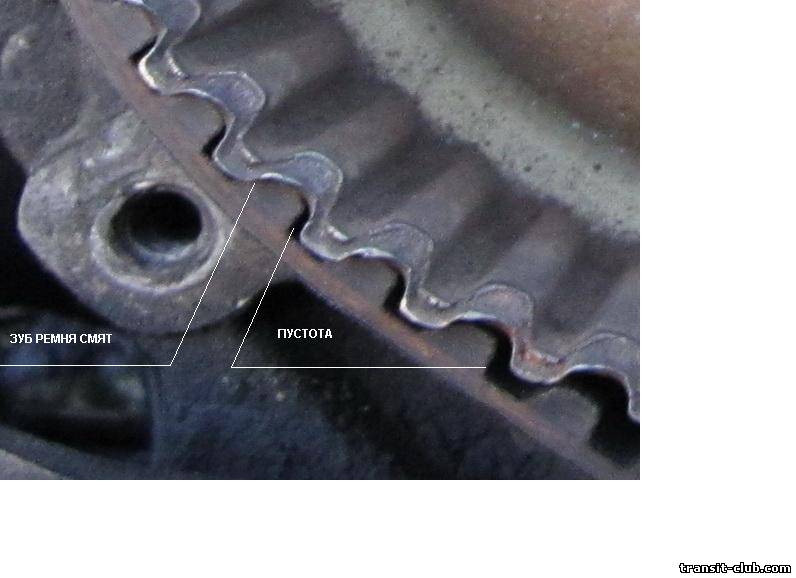

Дата: Понедельник, 06.02.2012, 21:58 | Сообщение # 45
Сходил. попробовал вывернуть зубьями наружу двумя пальцами. Как Вы и говорили, получилось градусов на 80, 90 градусов не получилось однозначно.
Дело в том, что я волнуюсь не за сам факт натяжения/недотяга, а за явное несовпадение нескольких пар "зуб ремня-впадина шкива", которые идут от ролика натяжения вверх по шкиву ТНВД. Несколько зубьев на ремне сминаются на уголке, это видно даже невооруженнным глазом (смотрите фото). У меня просто закрадывается мысль - или плох ремень, или надо учитывать последующее натяжение при установке ремня и как-то манипулировать шкивом ТНВД, даже не знаю как. Как-то так - на ослабленный шкив надеть ремень, а потом как-то и удерживать его на шкиве, и одновременно натягивать...
Завтра буду пробовать...

Завтра взгляну на свой ремешок.Хотя резина -вещь упругая, можен на ходу за счёт натяжения по ходу вращения остальные зубья чутка сжимаются и всё становится на свои места?

Дата: Понедельник, 06.02.2012, 22:29 | Сообщение # 47
Горыныч,
Quote (Горыныч)
Вот-вот -вот! Я о чем подумал: а ведь ремень на той части шкива ТНВД, где у меня зубья нормально ложатся - он же там натянут! Ведь если смотреть, как все приходит в движение - получается, что шкив распредвала ТЯНЕТ шкив ТНВД! А там, где у меня несовпадение - коленвал ВЫБРАСЫВАЕТ ослабевшую (если можно так сказать) ветвь ремня! И она, не чувствуя натяжения, которое испытывает не в движении, спокойно облегает шкив как надо? Но это ВО ВРАЩЕНИИ, тем более ОТ ДВИГАТЕЛЯ, который будет посильнее меня, крутящего ключом коленвал. biggrin А не во вращении - натяжение, отсюда и разбежка... Я обращал внимание: когда работает двигатель, ничего подозрительного там нет... А как кручу вручную ключом - аж похрустывает ремень, когда железо резину заминает...
Может такое быть?

Дата: Вторник, 07.02.2012, 03:00 | Сообщение # 49
Quote (Андрюха-2)
Может такое быть?
Так оно и есть - когда маслаешь ключом ремень издаёт множество лишних звуков от перегрузки .Это как толкание машины - тяжело сдвинуть, а когда катится - поддерживать уже легче.
