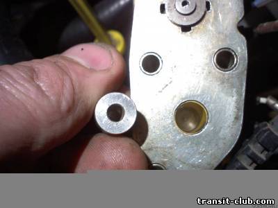

Обращаюсь ко всем кто знает и может помочь.
Пропала тяга на автобусе. Обороты поднимаются не более 2000, такое впечатление, что ему не хватает солярки. Check engine не загорается.Топливный фильтр поменян.
Снял клапан отсечки топлива на Lukas epic. Сам клапан находится в катушке и при включении зажигания он должен убираться внутрь катушки открывая доступ солярке. При выключении зажигания он вылезает наружу и перекрывает доступ. У меня же при включении зажигания он убирается внутрь и сразу выскакивает обратно. Это нормально или нет? Если нет, то как это лечится? Если да, то в чем может быть проблема? Сейчас клапан вынул, тяга появилась, все работает, но глушусь передачей или резким нажатием на педель газа.
P.S. Клапан вот такой.

fosbos, по поводу появления тяги без клапана отсечки-полный бред. на 95-,97-, модельных годах насосов клапан так себя и ведет: при включении зажигания втягивается во внутрь и отходит назад.

fosbos Меня здесь нет
17 постов
Дата: Вторник, 28.05.2013, 21:25 | Сообщение # 34
А в чем тогда может быть проблема, если без клапана он работает идеально? За исключением того, что глушиться приходиться повторным поворотом ключа. Может пропадает напряжение на катушке?

Дата: Среда, 29.05.2013, 11:42 | Сообщение # 35
попробуй сними с клапана егр или воздушной заслонки на впускном коллекторе вакуумную трубку

Дата: Суббота, 14.09.2013, 14:16 | Сообщение # 38
Добрый день. Проблема в следующем: глушу машину, она не глохнет, пару раз нажимаю на газ и тогда глохнет. У меня топливный насос Lucas epic, прочитав про него и посмотрев стоимость я понял что мне "повезло" , подскажите пожалуйста что это может быть ( я прочитал на форуме, что это клапан отсечки) на неделе повезу на диагностику, подскажите на что обратить внимание, чтобы не развели на деньги. Спасибо всем за помощь!

Дата: Суббота, 14.09.2013, 15:18 | Сообщение # 39
fosbos, замени ты клапан и будет тебе сачстье
есть другой вариант- купить клапан баксов за 20-30 и заменить самому минут за 20, с учетом что все винтики закрутишь на крышке обратно) запасись мелкими шестигранниками и звездочками(с дыркой)

Дата: Пятница, 20.12.2013, 12:23 | Сообщение # 40
Вот такой вопрос.....пользовал ли кто-нибудь Bosch-евские неоригинальные клапана (аналоги), как они по качеству исполнения? Должна же в чем-то выражаться тройная разница в цене....
А проблема в следующем, намедни начал делать могз клапан, причем не в сторону глушения а в сторону заводки, то есть клапан вроде и щелкает, но сердечник видимо недотягивает (или подклинивает), пока особо разбираться нет времени, пару раз многократным перещелкиванием зажигания проблема решилась, а пару раз нет.....пробовал переставить сердечник с другого (б/у) проблема повторилась (хоть и не сразу), но он тоже люфтит в катушке, ибо б/у есть б/у, грешу на износ в самой катушке (все-таки 14 лет к клапану никто не притрагивался). Пока вынул сердечник нафиг, но это не есть гуд....
