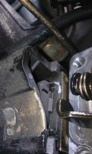

Слышал у многих бывает проблема с клапаном отсечки топлива. Переживаю, что вслучае чего не смогу добраться до своего. Он у меня слишком хорошо защищен. Года 3-4 назад по моей просьбе срезали мет пластину которая закрывала клапан, но над клапаном оказалась еще такая "пирамидка". Как снимается не пойму. На других ТНВД такого не видел.
ТНВД Бош, машина с имобилайзером.

Kramatorsk, по фото трудно разобраться.
Похоже.что сдвигается в сторону маховика.
 А какой  смысл во  всем  этом - от  грязи или от  мороза ?   И  как  откручивать  трубки  например при  снятии  головы?

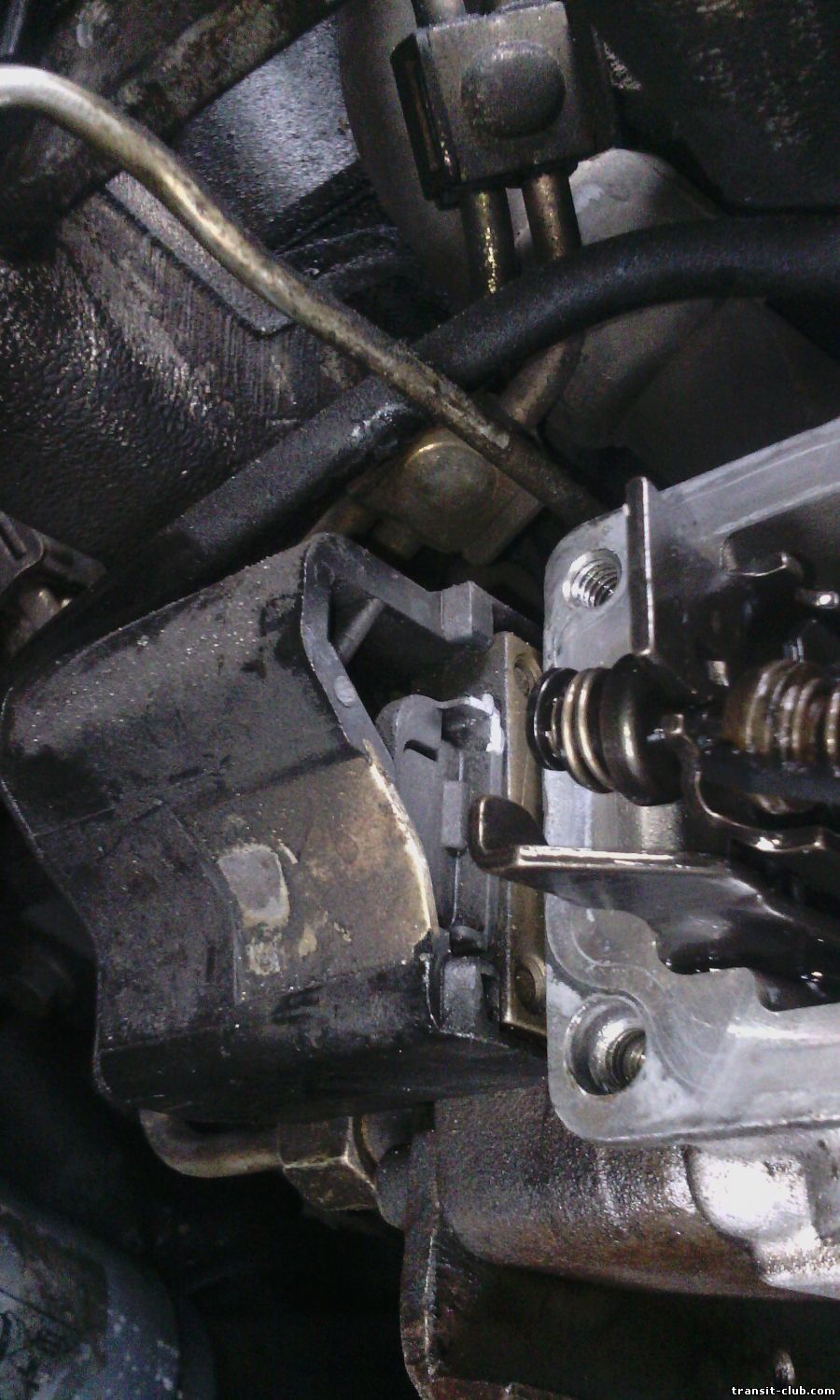

Дата: Пятница, 06.02.2015, 23:58 | Сообщение # 55
Цитата черный_чак ()
по фото трудно разобраться. Похоже.что сдвигается в сторону маховика.
Да и такое получилось сделать только потому, что колечки на штоке менялись и верхняя часть ТНВД снята.
Молотком не стучал, а руками не шевелится.
 Мож защита от дурака? Но в случае чего как клапан менять?
Я не много ТНВД видел, но везде клапан было видно и на тех , что с иммобилайзерами тоже.
Я бы  по  возможности  заранее  освободил  пространство

Дата: Суббота, 07.02.2015, 00:15 | Сообщение # 57
shamilageev, В чем и вопрос, как?
Ломать страшно, а чуйка подсказывает, что доступ пора б и освободить.
