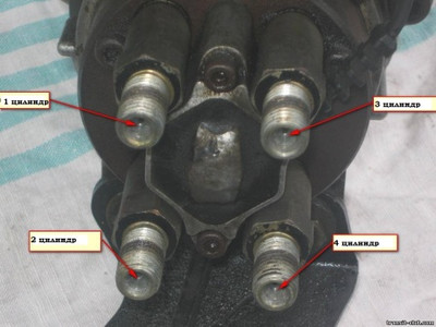

Дата: Воскресенье, 24.10.2010, 21:26 | Сообщение # 43
Quote (DmitriiCheprasov)
и менял напровления по впрыску (прубки именю ввиду),
какой порядок впрыска у боша? wacko короче в какой последовательности? wacko
форд транзит 2,5TD Lucas epic теперь БОШ 63/85 1994

Дата: Воскресенье, 24.10.2010, 21:38 | Сообщение # 44
alexo2, 1243
Transit 1997 2.5 TD 74kW (супер машина)

Дата: Воскресенье, 24.10.2010, 22:22 | Сообщение # 45
Quote (Иванович)
1243
первая трубка это какая будет,если смотреть с зади на ТНВД со стороны трубок

Дата: Воскресенье, 24.10.2010, 23:08 | Сообщение # 46
alexo2, Верхняя левая

Дата: Воскресенье, 24.10.2010, 23:10 | Сообщение # 47
Quote (Иванович)
Верхняя левая
понял,спасибо за помощ!!! smile

Дата: Понедельник, 25.10.2010, 23:04 | Сообщение # 49
ФОТО ОТРЕДАКТИРОВАНО - порядок правильный
Доброго всем время суток, подскажите плиз я правильно понял в какой последовательности ставить трубки на бош после лукаса?прилагаю фото.
Прикрепления: 6311102.jpg (48.4 Kb)

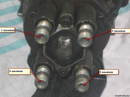

Дата: Среда, 03.11.2010, 19:10 | Сообщение # 50
Quote (alexo2)
тут созрело еще пару вопросов,сзади на ТНВД где трубки прикручиваются буквы (A,B,C,D.)это порядок работы? И вот еще вопросик ставлю бош 90 г. после лукаса естественно звездочку ГРМ надо ставить от лукаса, так-как шаг ремня другой ,тут опять засада,у боша диаметр вала 30 а у лукаса 32 .Кто что делал? точили вставку?
Прикрепления: 3304226.jpg (192.0 Kb)
