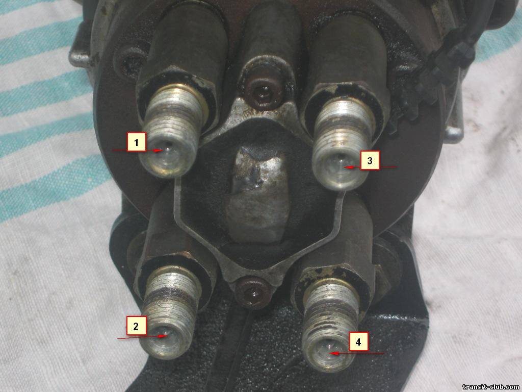

alexo2 Ты неправильно нарисовал. Выход у ЕРІСа верхняя левая трубка 1-й нижняя левая 2-й нижняя правая 4-й верхняя правая 3-й. У БОШа также

Quote (Иванович)
У БОШа также
то есть ни чего перегибать не надо?

alexo2, Ненадо . И если можешь удали ту фотку. А то кто нибуть попутает

Дата: Среда, 03.11.2010, 20:23 | Сообщение # 54
Quote (Иванович)
К сожалению удалить ни как не получается, надеюсь правильно понял и исправляюсь. Спасибо за помощь.

Дата: Среда, 03.11.2010, 20:26 | Сообщение # 55
alexo2, Да, так правильно.

Дата: Среда, 03.11.2010, 20:32 | Сообщение # 56
Quote (Иванович)
Да, так правильно.
ПОНЯЛ, СПАСИБО
