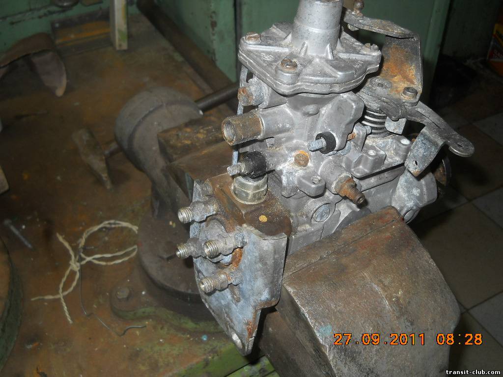

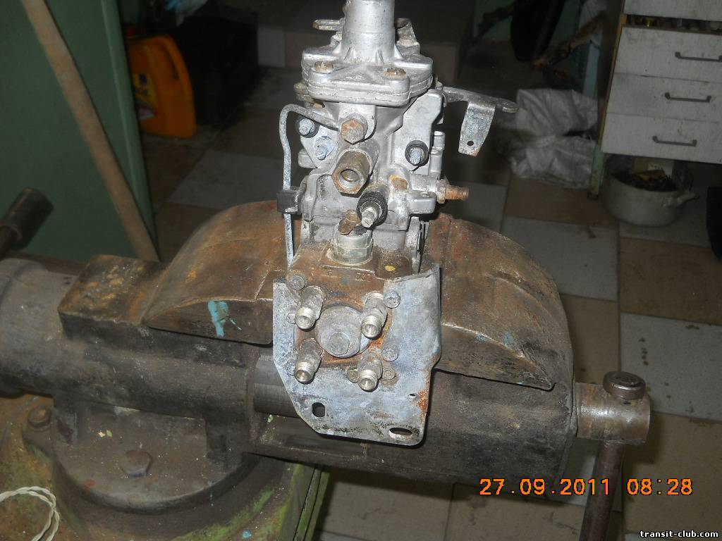

ford5556,обещанные фото нагнетательных клапанов ТНВД.
Прикрепления: 0829175.jpg (285.2 Kb) · 9119112.jpg (293.1 Kb)
