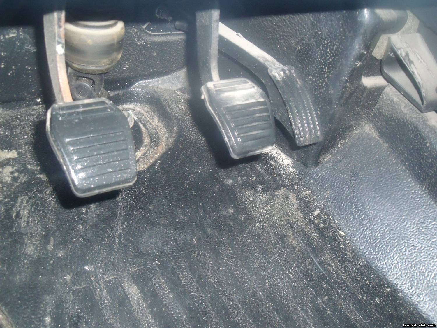

Цитата (Pavlyxa)
Пробег явно не 140 тыс - коврик протёрт сильно. Отмотано наверно около 200.
Отматано может и больше у меня авто после пробега 225 тыщ то педали выглядят так .Хотя все зависит отстиля езды но не на столько же.

Иван111 Меня здесь нет
Город: Донецкая область
110 постов
Дата: Четверг, 31.01.2013, 02:37 | Сообщение # 409
А ранее писал что по сервисной книжке машина прошла около 300 тысяч,на спидометр я вобще не обращаю внимание. По поводу того что машина не с простым дизелем меня некто не обманывал я сам думал что простой а потом оказался комон рейл. Но ведь вроде люди ездят на машинах после 2006 года с комон рейл, я думаю и я смогу, дизель лить с тракторов не буду только нормальные заправки. Запаску я снял буду менять на новую покрышку которую дал мне продавец ( континенталь ванка 6) .
Неприятно конечно лопнутое стекло и на крыше вмятины ну это подкрасится а стекло может современем поменяю. А по поводу ржавчины внизу то у меня знакомый купил форда тоже 2005 года так там уже дырка прогнила поэтому нащет аварии это не факт просто кузова помоему делают не очень качественые.
И еще педали farmer вам могли барыги поменять перед продажей так что это не показатель.

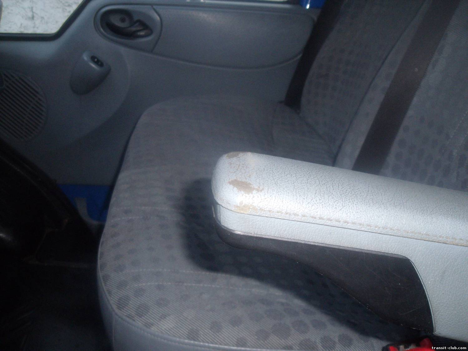

Дата: Четверг, 31.01.2013, 11:41 | Сообщение # 410
Исключено. Машина бралась из Голандии без посредников и барыг и не могли они еще и тормозные барабаны руль и подлокотник менять . Все обслуживание совпадает из сервисным (проверялось по базе оффициалов)
