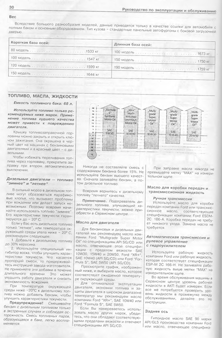

Quote (tourneo)
Почитай на форуме умельцов много,в движки 10в40 льют,когда 5в30 надо.
Это перевод с немецкого мануала, так что (по поводу "умельцев")- алаверды!!! wink biggrin
Добавлено (25.03.2012, 17:11)
О-ппа! Файл не прикрепился wacko
В-общем, от 5в50 до 20в50 можно лить, в зависимости от температуры на улице cool
О-ппа!!! Прикрепился!!!

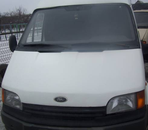

Wolvndg, Фото выкладывай, определим smile
Дата: Вторник, 03.04.2012, 17:17 | Сообщение # 49
вот такой
Прикрепления: 3702257.png (173.0 Kb)

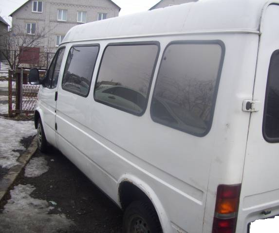

Дата: Вторник, 03.04.2012, 17:19 | Сообщение # 50
чего-то он наверное 86-91 воздуханов сзади нет
Прикрепления: 4721611.png (344.6 Kb)
