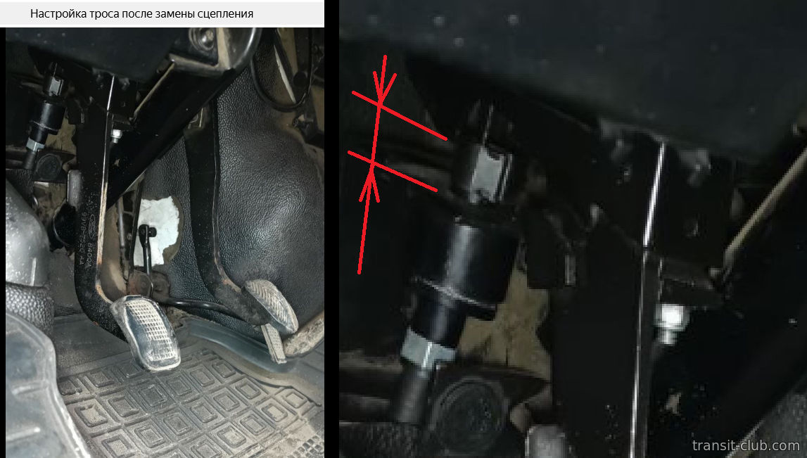

Приветствую. Вопрос, я на драйве2 разместил тему, и не могу понять, один человек по фотографии мог сказать что у меня свободный ход есть,как он определил. и сказал сделать 10 оборотв минимум. Фото с границами прикладываю.

transik, Передачи должны плавно включаться при выжимании половины полного хода педали сцепления.
Свободный ход педали сцепления, определить легко - выжал педаль на полную, включил передачу, отпускаешь пока не начнется движение. Это начало свободного хода, оставшаяся величина хода педали до положения когда она не нажата и есть Величина Свободного Хода.
Обычно, эта величина - 1/3 полного(всего) хода педали.

MGV, просто говорят,что у транзита не должно быть свободного хода педали

MGV, просто говорят,что у транзита не должно бть свободного хода педали
transik, отсутствие свободного хода педали сцепления, приводит к пробуксовке сцепления.
Педаль выключает сцепление в самом начале нажатии на нее.
Цитата transik ()
Сегодня поехал на развозки,
Ниже описанное более похоже на проблемы с самим сцеплением - снижением упругости лепестков корзины и  снижением жесткости демпферных пружин в диске сцепления.
А не на проблемы с тросом и уго регулировкой.
