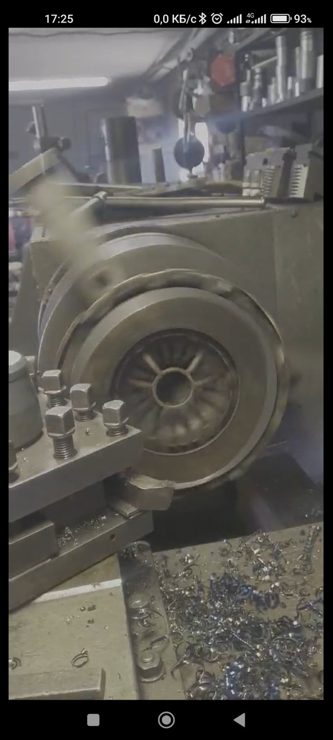

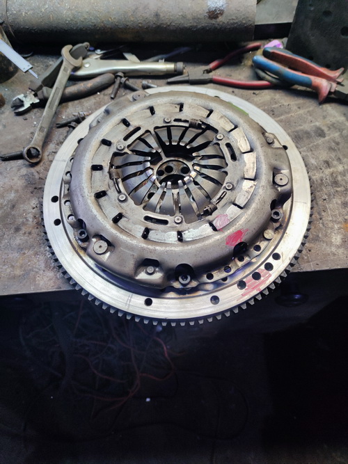

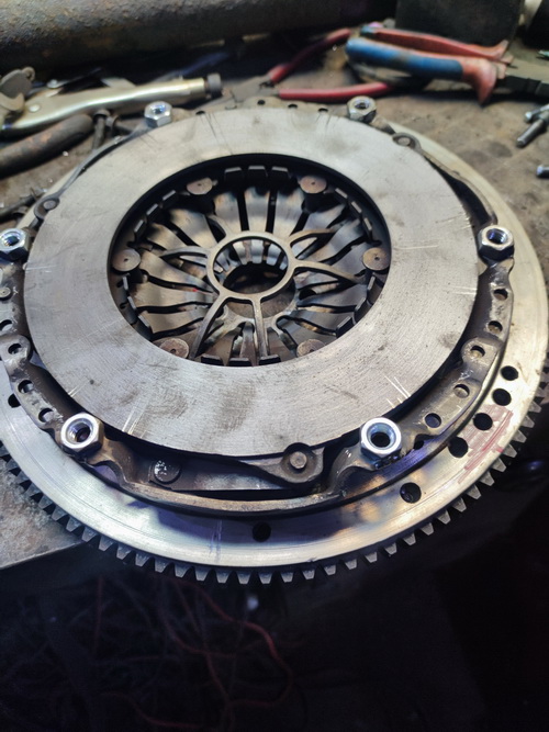

Добрго всем дня .
Не быстро но процесс идет , решили ставить родную корзину под новую кпп потому как она с автоподводом а у гидро выжимного подшипника не очень большой ход , купил бу корзину и сразу проточили ее , кривая просто капец во первых она кривая как шифер , во вторых внутренний диаметр относительно наружнего просевший на 0,7-0,9 мм это очень много  , не брал новую именно по этой причине , новые через какое-то время всегда ведет, прижимная плита   от температур принимает свою форму и больше особо не деформируется , протачивается и дальше работает нормально , интернет вроде так пишет , под корзину ложатся проставки 8 мм в моем случае идеально подошли гайки м10,

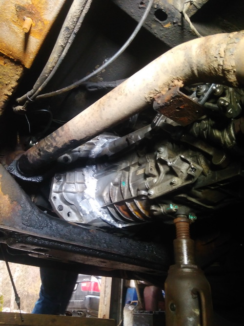

Дата: Воскресенье, 23.03.2025, 17:54 | Сообщение # 176
Балка кпп встала на свое родное место, маленький кронштейн для новой подушки коробки

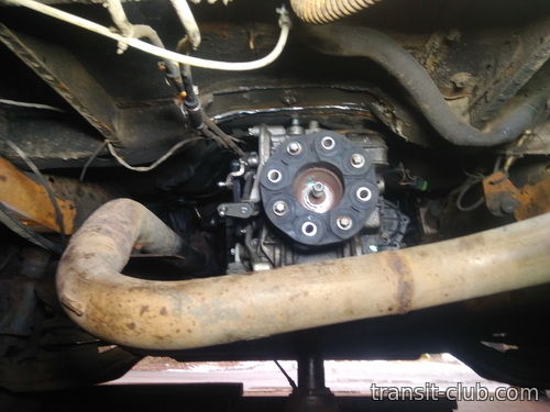

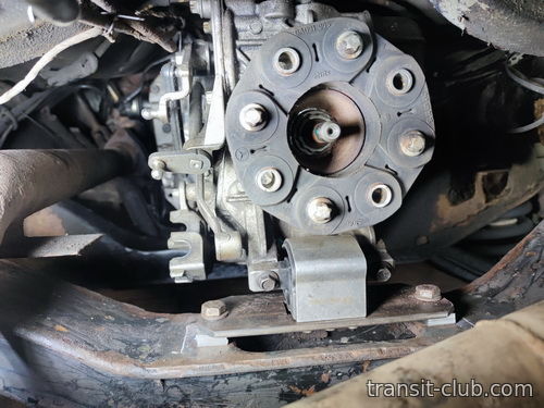

Дата: Воскресенье, 23.03.2025, 18:04 | Сообщение # 177
Для того что бы коробка была соосна с карданом пришлось пожертвовать кусочком лонжерона , новая кпп в задней части сильно выше чем родная , я решил оставить резиновую муфту соединения кпп и кардана а у нее довольно жесткие требования , максимальное отклонение от соосности 1,5-2 градуса , можно вместо муфты поставить крестовину соосность не так важна .

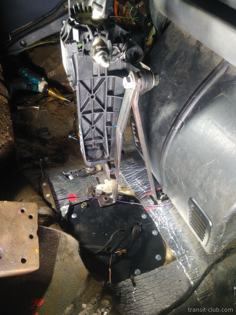

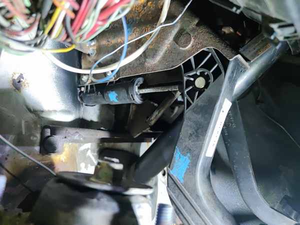

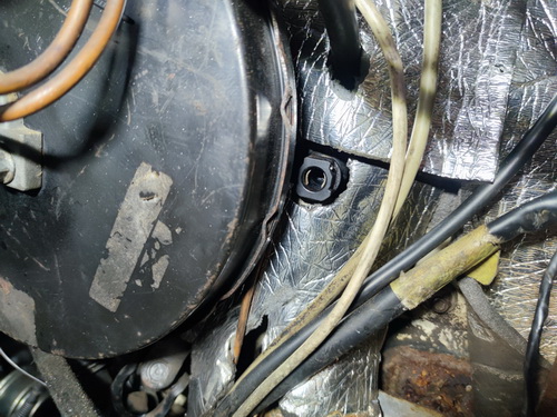

Дата: Воскресенье, 23.03.2025, 18:15 | Сообщение # 178
Поставил главный сцепления вместе с узлом педали , в педальном узле стоит облегчающая пружина не хотелось от нее отказыватся , выход получился очени близко к вакуумному усилителю но трубку можно поставить и снять .
Добавлено (23.03.2025, 18:19)
Кардан забыл сфоткать но он уже стоит ,
На данный момент все , осталось поставить трубку сцепления и кулису , надеюсь за эту неделю осилю все .

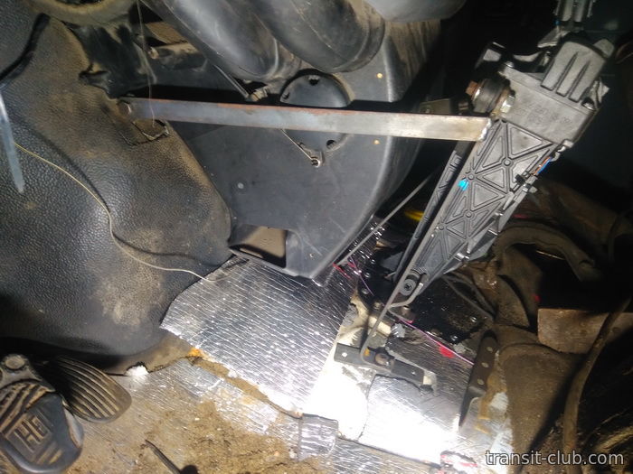

Дата: Вторник, 01.04.2025, 21:38 | Сообщение # 179
Доброго всем вечера ,
дело движется к завершению , поставил кулису  , облагораживанием  займусь как потеплеет ,

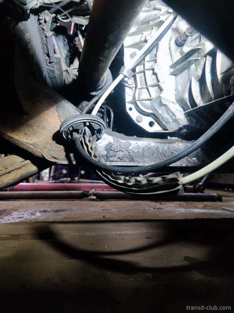

Дата: Вторник, 01.04.2025, 22:00 | Сообщение # 180
С тросами получилась засада , они очень длинные,  если пускать их по нужной трассе то они получаются ниже балки где то на 10 см  , пока  звернул их не совсем правильно и прицепил за самодельный кронштейн к коробке , через недельку отдам на укорачивание ,  убирать нужно 20-25 см  , а пока для тест драйва и так пойдет , прокатился , впечатления очень хорошие , первое ,  мягкое сцепление , после того что было раньше на бмв корзине это небо и земля , ну и обороты мотора на 6 передаче , 2500 это 110 ,   3000  где то 130 .
