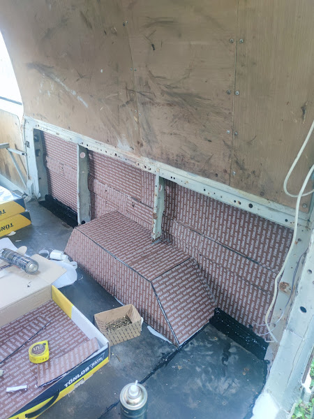

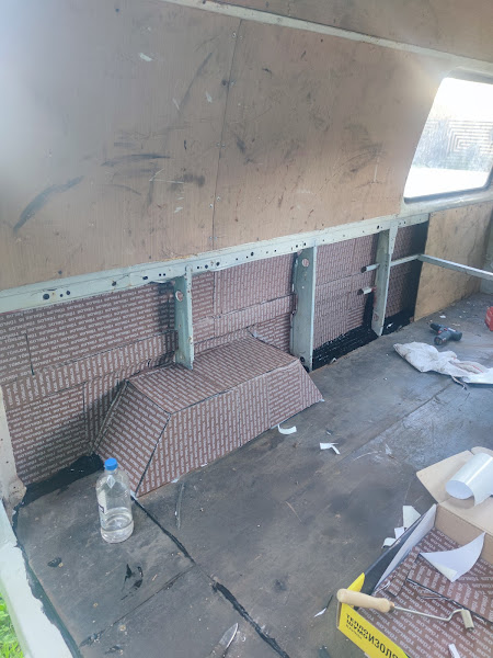

Отчет о проделанной работе ,  когда ставили коробку увидел что пороги маленько подустали , решил подварить , загнал сварщику , он как капнул так в итоге переварили по кругу практически по салазку боковой двери , поменял двери передние на рестайловые , ну и покрасили по крышу ,  поиск живых дверей это был отдельный квэст , плюс двери купил пустые и сбор остальных запчастей  та еще морока , затем поменял все тормоза , новые диски, новые супорта , трос ручника , передние рычаги с большими сайлентблоками , верхние подушки амортизаторов,

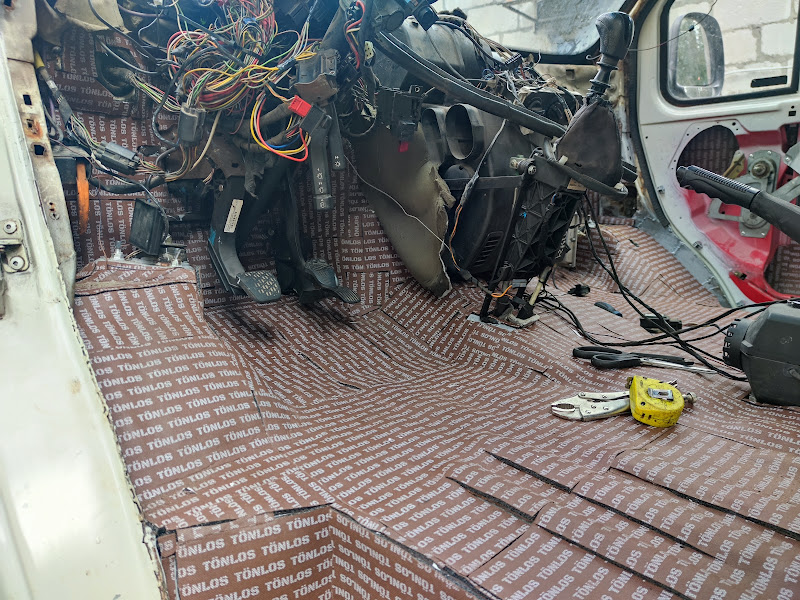

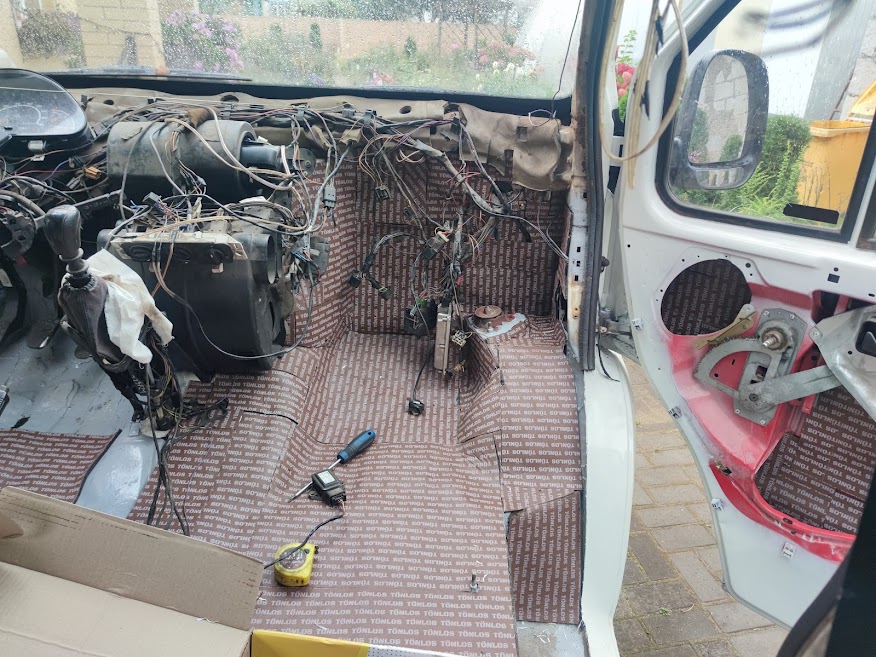

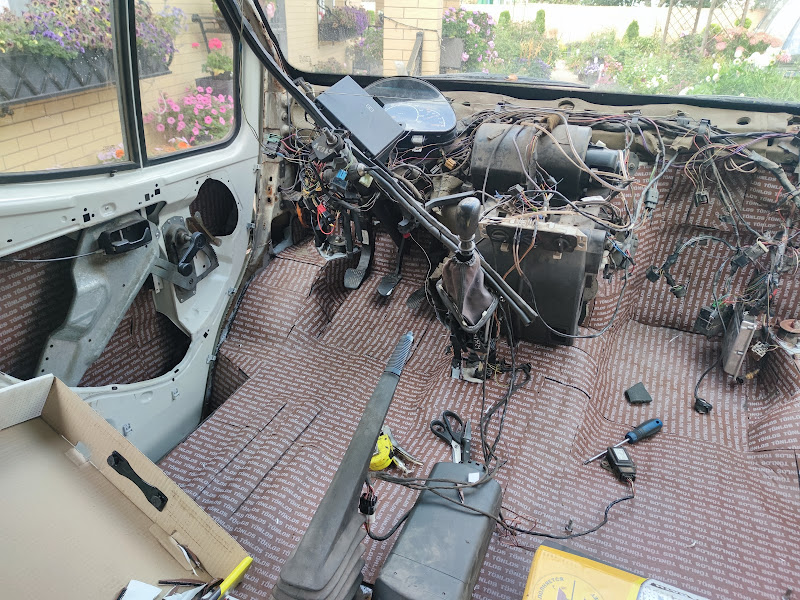

 Между сваркой и покраской нужно было на нем съездить за 70 км , а так как боковые обшивки все сняты шумно капец , ну и думаю раз все разобрано обклею шумоизоляцией , шумкой проклеил по кругу всю машину , спереди даже панель снял для этого , заодно и проводку пиведу в порядок ,  всеравно собирался сигнализацию менять так будет намного удобней , зеркала передние купил электро года 3-4 назад , все руки не доходили поставить а тут со снятой торпедо гораздо легче провода проложить ,
AIACI Меня здесь нет
Город: Могилев
386 постов
Репутация: 77
Дата: Воскресенье, 07.09.2025, 22:16 | Сообщение # 184
Шумка
Прикрепления: 4629852.jpg (78.8 Kb) · 9990461.jpg (92.3 Kb) · 0229262.jpg (194.9 Kb) · 7112950.jpg (236.8 Kb) · 0009939.jpg (227.3 Kb)

Да тоже все думаю каждый год зашумить но чтото сикотно если подржавеет то это снимать неохота.

И опять же - что Шумка даст в грузовом отсеке?? Хотелось бы понять?
Утеплит?? Снизит аэродинимический звук в салоне   .
Так и больших скоростей нет, база 90-100км/ч.

Не шума от мотора много на дальних расстояниях быстро устаёшь.
У меня ауди и транзи то проехав на ауди 1300 км особо и неустал а на форд 700 уже указывает и я думаю что из за шума.

эйван, так я не о шумке передней панели под панелей прибора.
А о бортах, колесных арках..Какой эффект от этого в грузовом фургоне.
