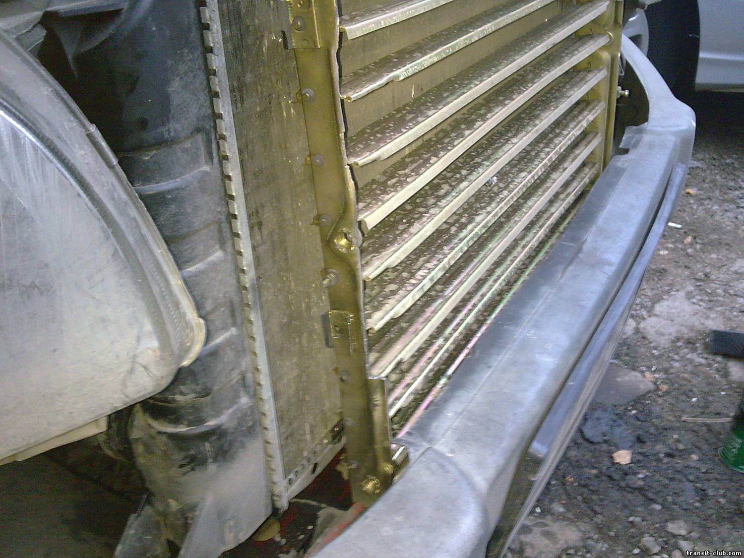

Похолодало?Вот мой опыт по установке жалюзей от УАЗа на Транзит 1992 года.Мне кажется тема актуальная.Надеюсь кому-нибудь да пригодится.
Жалюзи купил в Южном порту(Москва) вместе с тросиком за 1000 рублей и это пожалуй все иатериальные вложения.
К сожалению жалюзи нужно значительно доработать:
1.Все ныносные оригенальные крепления нужно срезать,но в дальнейшем я их использовал;
2.Обрезать жалюзи по нижнюю створку,предварительно сняв её,причем так чтобы обрез проходил чуть ниже центра отверстия крепления створки;

3.Толщину уменьшал почти вдвое,т.к утапливать радиатор не очень хотелось,хотя пришлось,но совсем немного

У меня есть один принцип,минимально,на сколько это возможно, вмешиваться в конструкцию автомобиля,поэтому очень долго и муторно подгонял жалюзи.
Сориентировал жалюзи так чтобы привод жалюзи находился внизу слева(по ходу авто)
С верхним креплением всё просто.Сориентировал жалюзи относительно штатных отверстий радиатора и приварил ранее отрезаные боковые крепления жалюзи.
С нижним креплением сложнее.Выше мной сказано как обрезать низ жалюзи,обрезаную часть побогнал по размеру к жалюзи и приварил,чтобы сохранить рамку(геометрию)жалюзи,а полукольцом,которое получилось от отверстия крепления шторки,посадил жалюзи на буртик
усилителя бампера(или как эта поперечина называется)
Радиатор утопил потогнув крепления радиатора.У меня стоит эл. вентилятор,поэтому намного утопить несмог,около10мм,но мне этого хватило

Дата: Среда, 04.11.2009, 23:35 | Сообщение # 9
Если внимательно посмотреть
края створок подогнуты,т.к.они заедали об переднюю решётку.
А вот бампер пришлось подрезать
Рукоять тросика закрепил здесь
Тросик пропустил в отверстие моторного щитка для тросика сцепления.Подвел к приводу жалюзи,отрегулировал открывание и повесил пружину(так на всякий случай) biggrin
Теперь радиатор вынимается вместе с жалюзи и с эл. вентилятором
