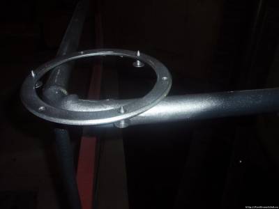

вот как я о шил одну машину для перевозки Квадриков
Прикрепления: 1976291.jpg (98.4 Kb) · 1523353.jpg (131.7 Kb) · 1330036.jpg (124.9 Kb) · 6912202.jpg (110.8 Kb) · 7108944.jpg (118.9 Kb)
