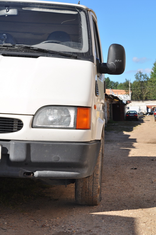

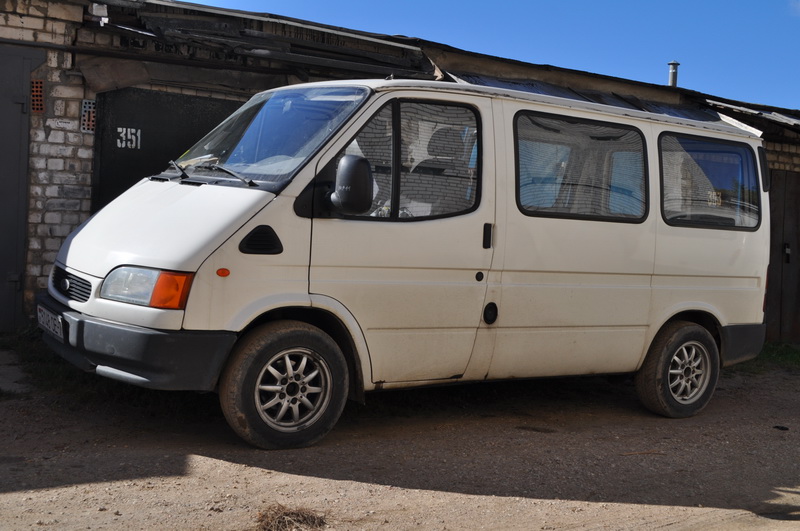

Привет парни! С новым годом !
Вот мой вариант. Диски БМВшные на 15. ЕТ47 толщина проставки 2см.

gitarila, идеально! biggrin

это же получается ЕТ 27 в реале?

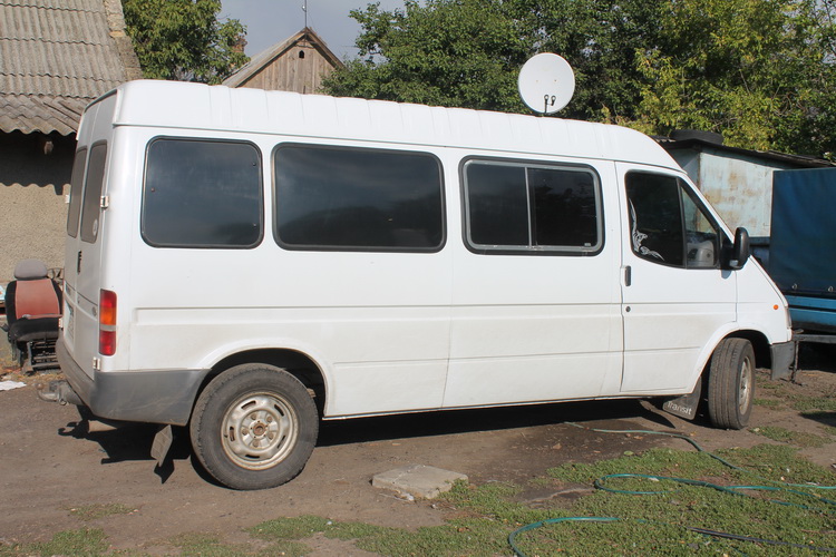

То что москва то понятно, но районов в ней мног, просто хотел тебе показать диски в живую, а так тока могу на фотке.
вот видно стоят просто москвичёвские гайки, и ездил с грузом отлично, в заде переделал на много серёзнее, но это потому что очень сильно гружу и не диски родные на 14 не шпильки не выдерживают, так я поставил шпильки со спарки дельфина, всё стало отлично, но можно ездить так как на передке, если не грузить больше 1.5 тоны. на днях буду покупать ещё 16 диски.

типа того

с резиной 195-205 вполне приемлемо по торчанию из арок. Проторцевав барабаны, можно накинуть еще пяток миллиметров к ЕТ!

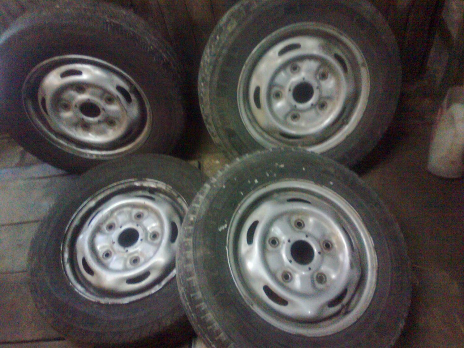

может кому надо железные диски на транзит R15 на 5 болтов
