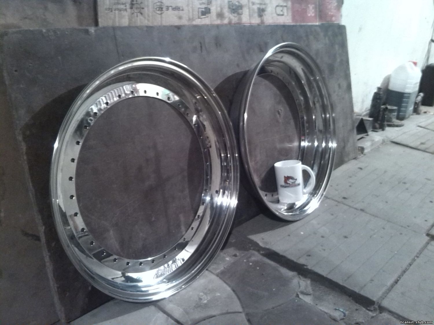

Вот они, ободочки, нержавющиеее)), кружку в подарок положили, косяк с заказом подзагладить видимо smile
