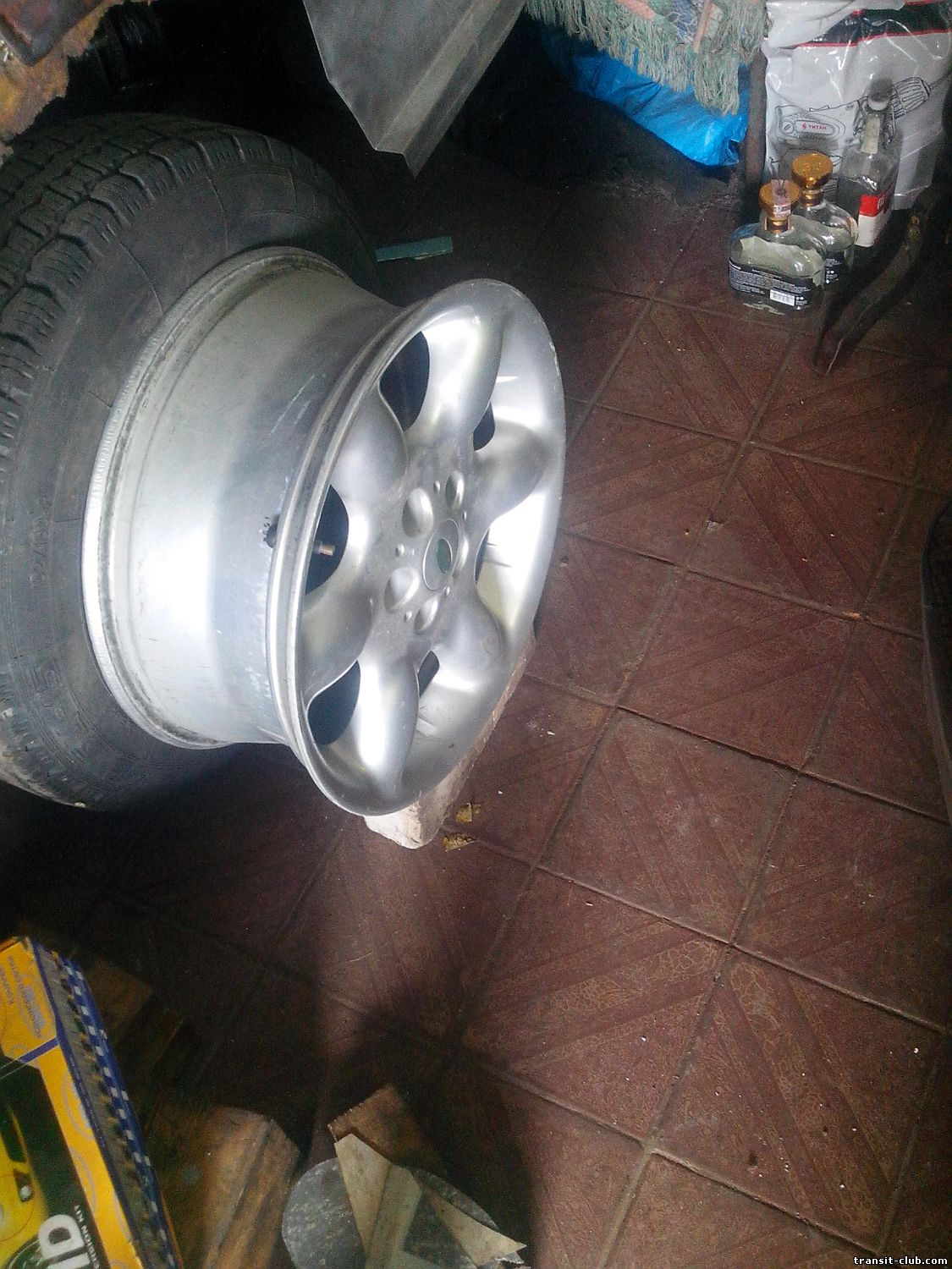

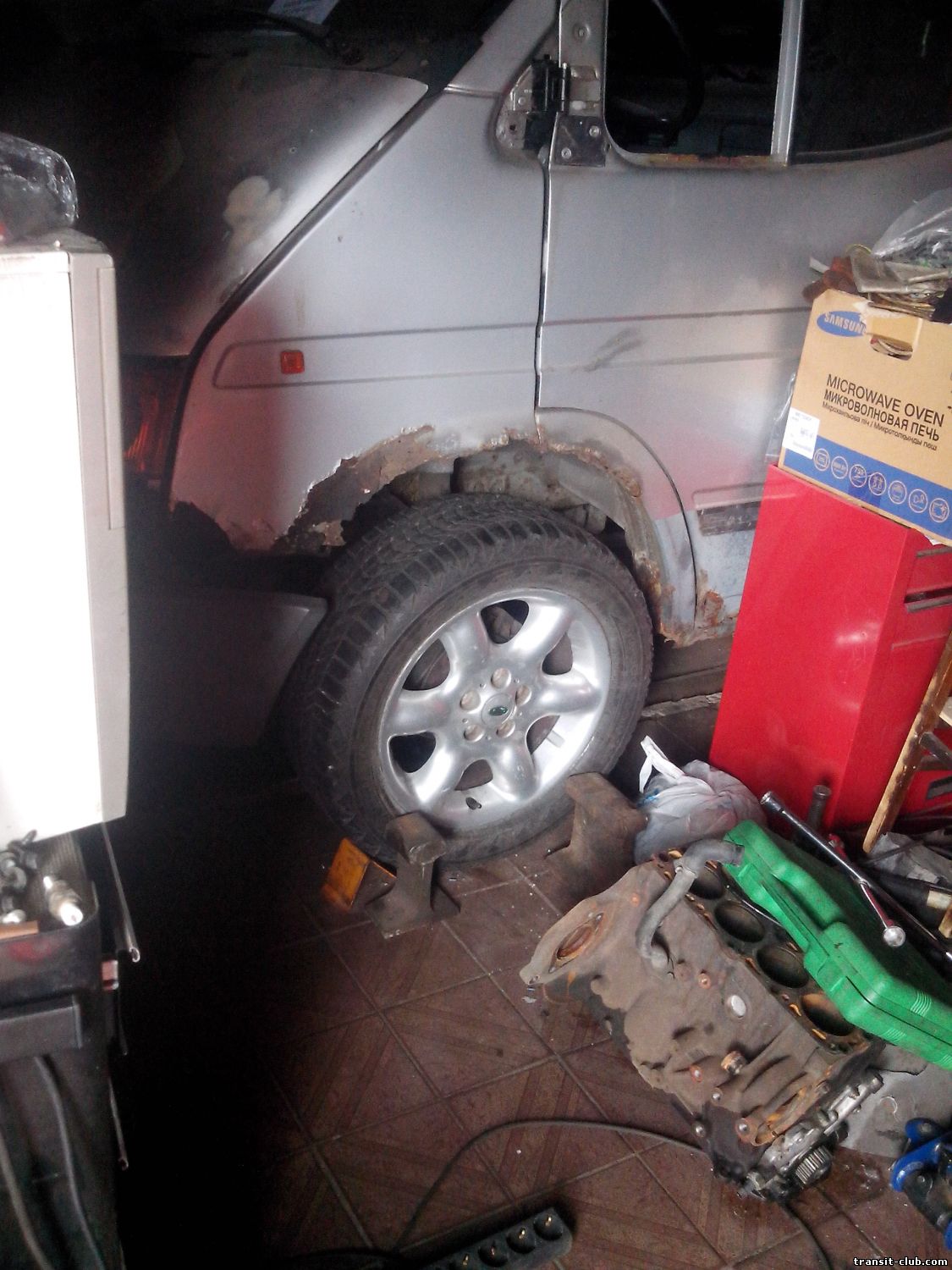

Дата: Пятница, 25.07.2014, 10:48 | Сообщение # 1199
такие сойдут 7,ет40,R17,5х114.3
Прикрепления: 7692611.jpg (218.2 Kb) · 8493838.jpg (163.2 Kb)
Ford Transit 1990г. 2.0 маленький коротыш
Дата: Пятница, 25.07.2014, 10:57 | Сообщение # 1200
Да, с резиной 215/50 будет четко! или 215/55/17, если дороги в ямах.
