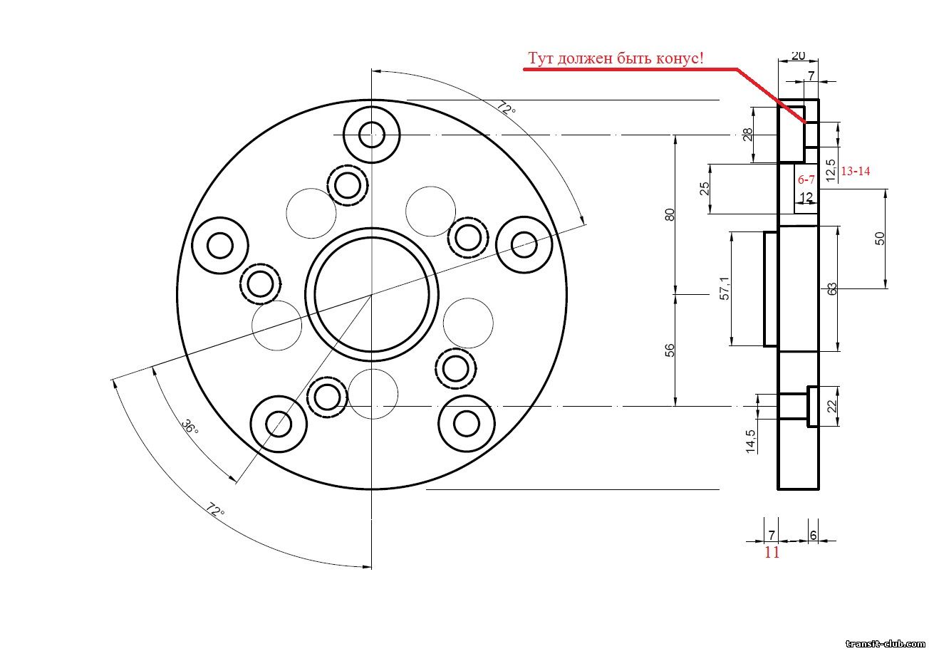

v_a, Подскажи ... вроде как все сделал, всмысле чертеж, осталось только отверстия под болты передних тормозных расстояние указать, не подскажеш?
Дата: Понедельник, 23.06.2014, 22:26 | Сообщение # 1174
Да чего подсказывать, 5*100мм smile

Дата: Понедельник, 23.06.2014, 23:47 | Сообщение # 1176
v_a, А то я в полумраке мерил , у меня получалось все что угодно но не 100...  Вот я еще о чем подумал, лучше засверлить отверстие или по кругу фрезеровку сделать?
Дата: Вторник, 24.06.2014, 09:20 | Сообщение # 1177
Я думаю, разницы нет, лиш бы круговая фрезеровка не мешала шпилькам на окружности 112мм.

Дата: Четверг, 26.06.2014, 22:38 | Сообщение # 1179
Ну вот с горем пополам своял чертежек! Не судите строго, начинала делать сестра, продолжал я сам своими кривыми ручкам!
Дата: Четверг, 26.06.2014, 23:35 | Сообщение # 1180
Я тут чуть подправил размеры, так выступ под ЦО диска маловато и с отв 12,5мм геморно одевать проставку на родные шпильки.
