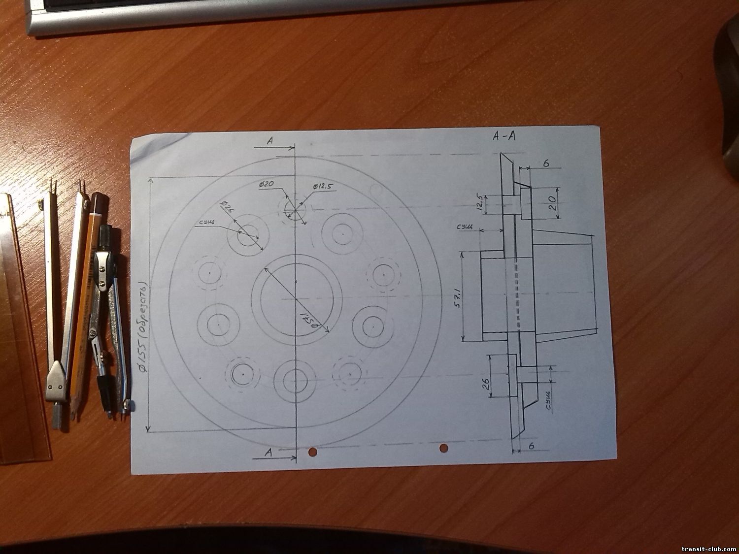

Дата: Четверг, 03.07.2014, 16:24 | Сообщение # 1188
Набросал Чертежик по пересверловке передних ступиц(МК2) под ВАГ диски, пришлось вспоминать геометрию, с её формулами треугольников и синусов, т.к. се что осталось - поломаная линейка и пара циркулей, транспортир не нашел smile
Цитата DrAdam ()
вот только незнаю куда гайки применить!!
На будущее))
Прикрепления: 4518193.jpg (137.7 Kb)
