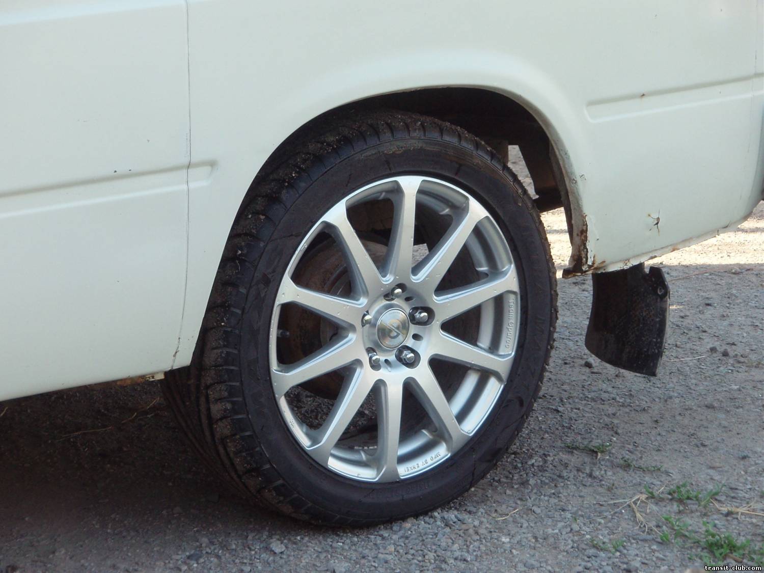

Всетаки не зря я заморочился на переход под стандарт Ауди/ФВ smile
Гайки себе за 700р купил, 20шт, шпильки 20шт по 81р+ 100р лерка, резьбу дорезать.
Добавлено (10.06.2010, 22:17)
Сегодня меня постигло нещястье sad , Ступицы отказались сверлиться, фреза доходила до сварки и мгновенно тупилась, чугун нереально закалился((( wacko , а англичане писали, шо это сталь литая... Я очень расстроился, ведь резина уже куплена и на задних колесах поезжена. Проставку я не хочу, с ней вылет будет +28, подшипники и мех рулевая рейка это не оценят sad .
Вобщем остался еще один вариант, теперь для его реализации нужна стальная болванка 150мм, завтра еду на металлобазу smile smile smile

фотку вот еще выложу))

Дата: Суббота, 12.06.2010, 08:59 | Сообщение # 127
Если в турецких нет углублений, купил бы полюбому, а так, с нуля выточить проще и дешевле.
Добавлено (12.06.2010, 08:59)
Фреза, доходя до границы чугуна и сварки, садится мгновенно((.

Дата: Пятница, 25.06.2010, 21:49 | Сообщение # 129
zloy_volshebnik, Не советую.лучше ставь то, что должно быть.
Дата: Суббота, 26.06.2010, 01:56 | Сообщение # 130
Quote (zloy_volshebnik)
а поподробнее можно?
Номер завтра гляну, я по своему образцу покупал. Ездит в левой ступице 4 года, всё тихо, НО, заметил недавно, что колеса сзади восьмерят, при этом машину не кидает не шатает, вообще не ощущается. Литой диск сейчас хорошо видно в зеркало и я заметил, что восьмерит только на маленькой скорости, а если надавить на газ, колесо стаёт ровно.
Тут мне и подсказали, что такие чудеса возможны с самоцентрирующимися подшипниками и надо ставить обычные двурядные, но пока я этим еще не занимался.
