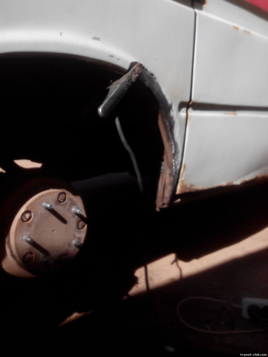

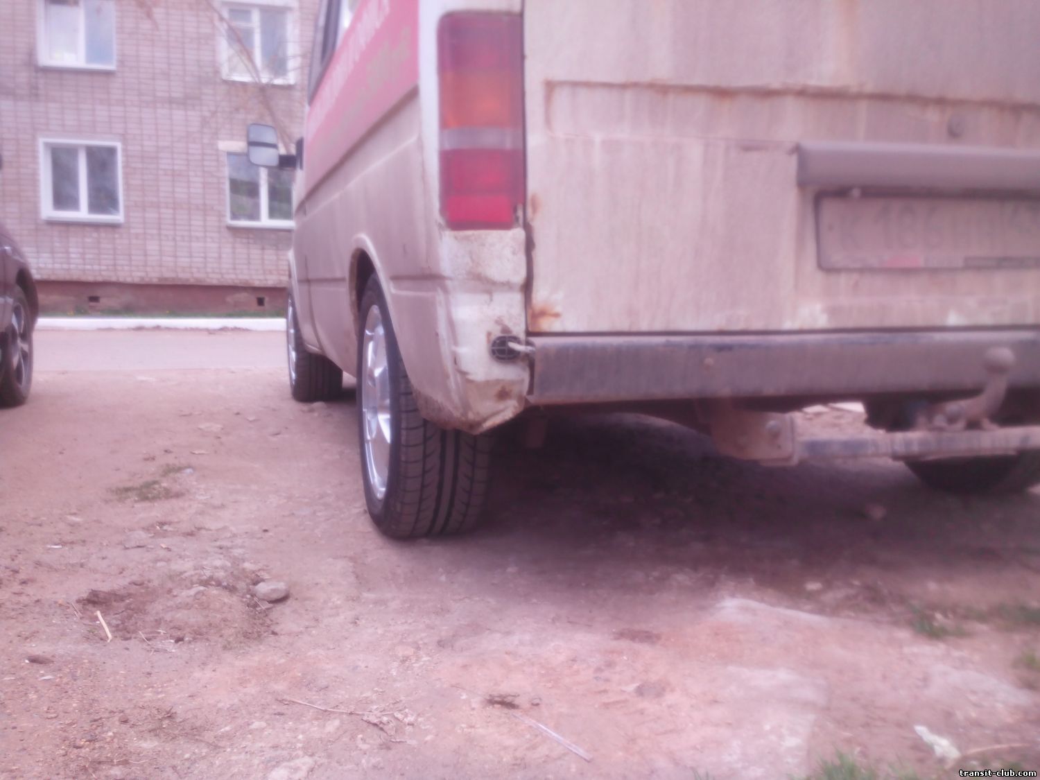

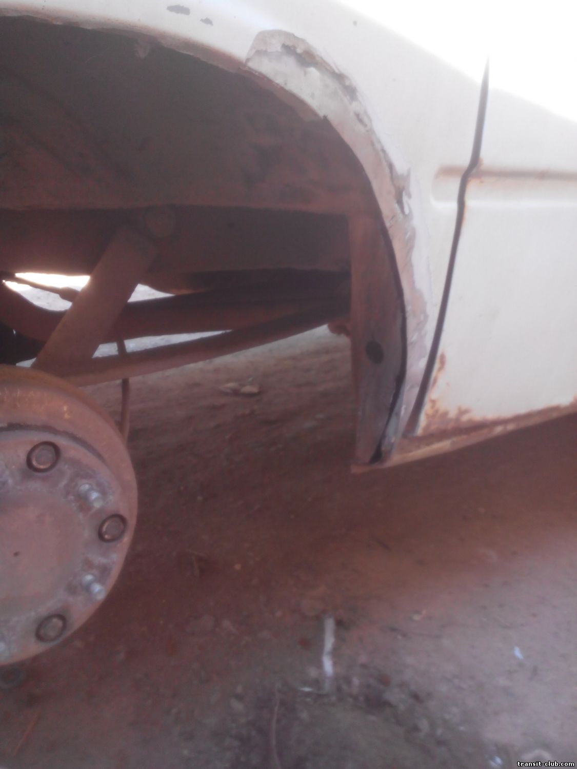

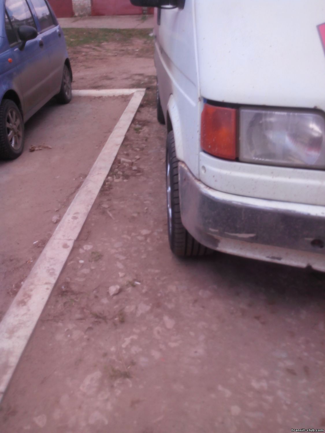

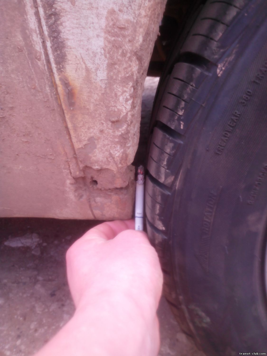

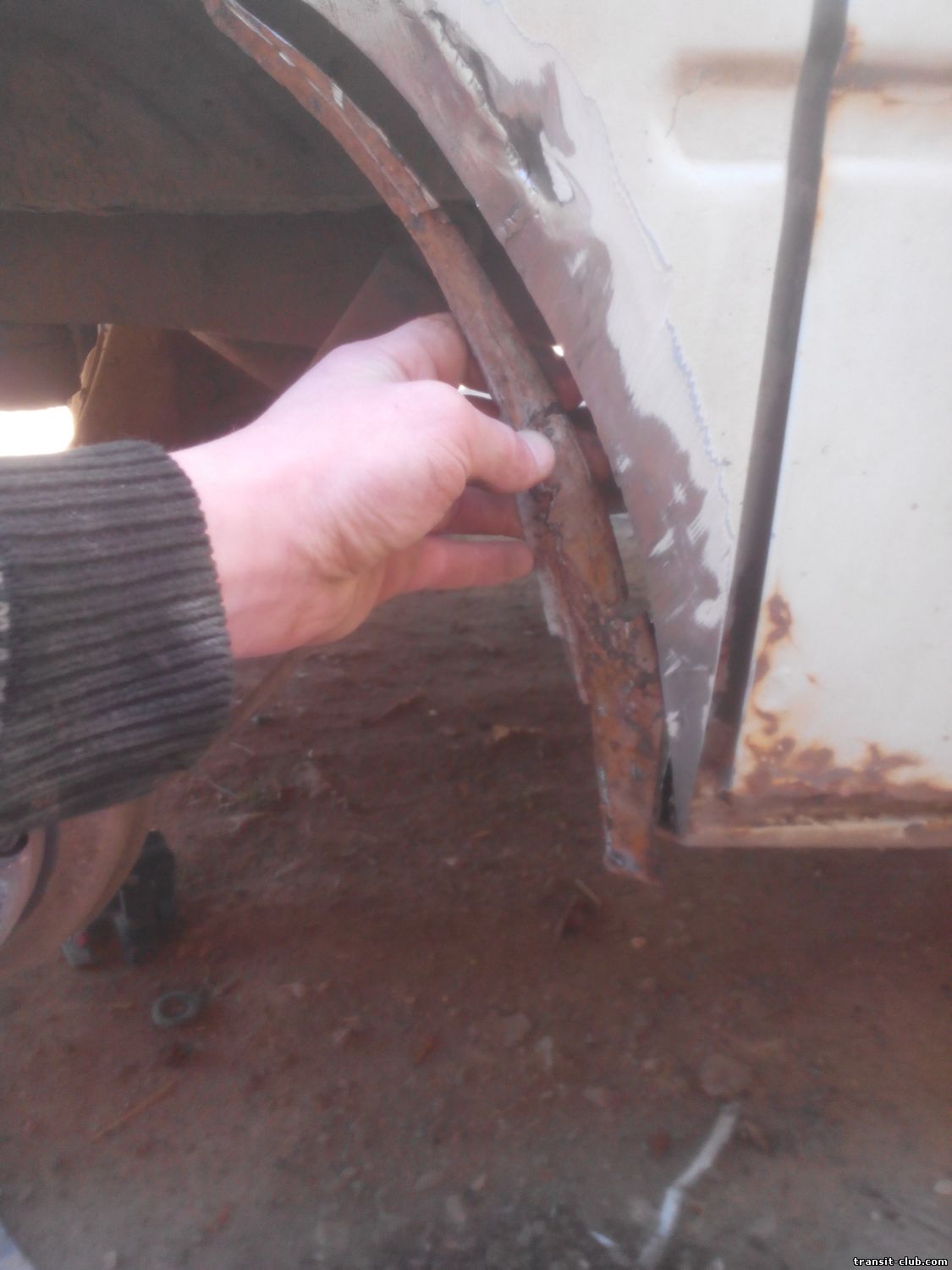

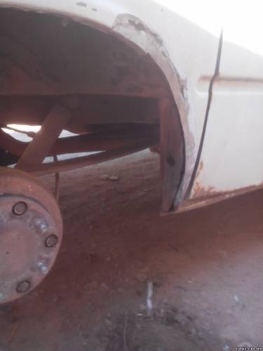

Арочки пришлось конечно порезать во избежание случайного пореза, приварил пластинку и прикрутил локер временно, новые арки уже пришли, но сцуко требуют доработки, таже самая проблема, слишком узкая арка, или колеса слишком большие)))

djonSHUM@her, Видел, видел.... отлично смотрятся!

А что за чудо, от чего. Смотрятся ААтас!!!

Всем привет! Давненько на форуме не бывал, но есь повод отметиться. Наконец-то поставил семнашки. перед 225\50, сзади 235\50
Привет.Зачётные колёса.Насчёт узких арок или широких калёсьев это к Вове v-a)))
Как насчёт динамики на старте?

Спасибо. Характеристики такие:
CMS 324
Посадочный диаметр: 17"
Производитель: CMS
Вылет: 40 мм
Ширина: 7.5"
DIA: 95.5 мм
Посадочный размер: 5x139.7 мм
Тип: литой
Цвет: CS
От чего точно не знаю, как то пробивал толи по ступице, толи еще как, вышел на корейский джип, на шниву точно не встанут без переделок, на щет уаза хз)
Добавлено (16.05.2015, 08:32)
Все хорошо, они чуть больше стандарта, совсем чуть чуть))).
Нормально разгоняется, я все равно больше 2500 не кручу, так что меня устраивает

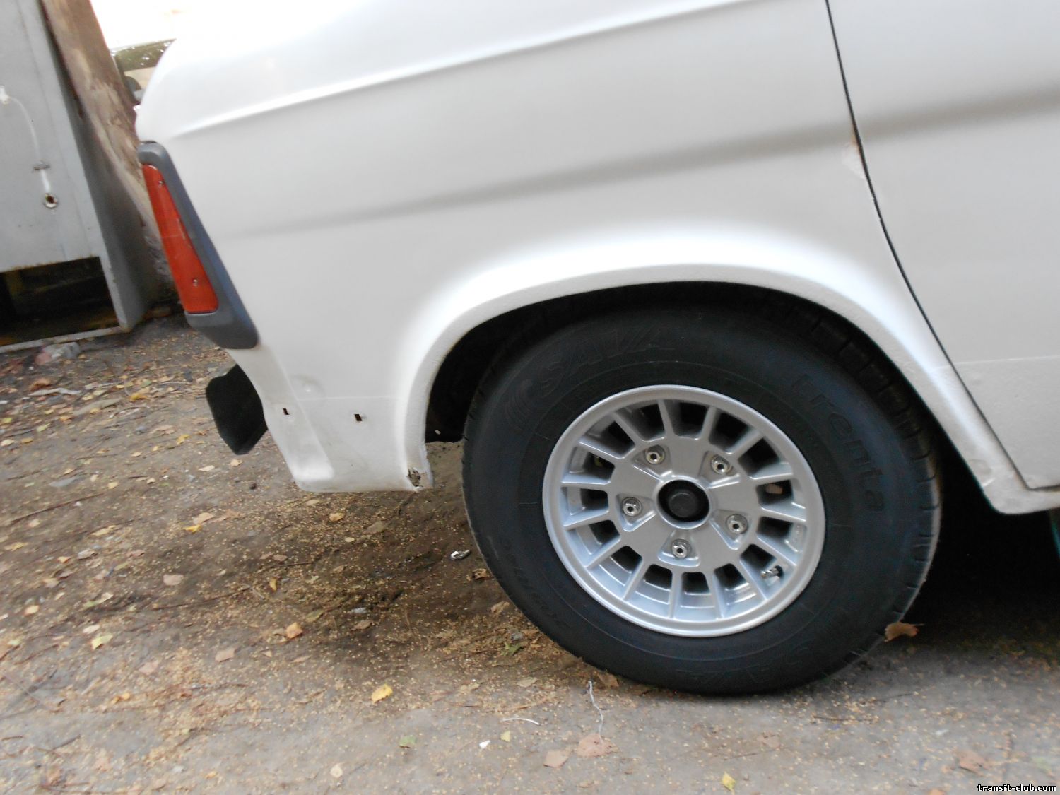

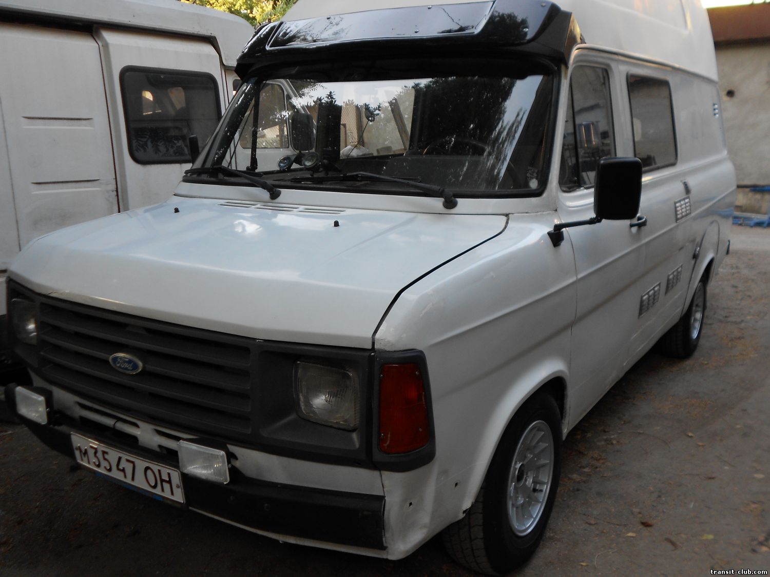

Вот мой на дисках Ronal RS
Прикрепления: 5678850.jpg (128.3 Kb) · 0430546.jpg (140.8 Kb)
Дата: Вторник, 11.08.2015, 09:24 | Сообщение # 1300
Чётко!
