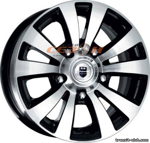

Дата: Понедельник, 12.12.2011, 18:21 | Сообщение # 483
Красота!!! smile
Прикрепления: 0171072.jpg (11.5 Kb)

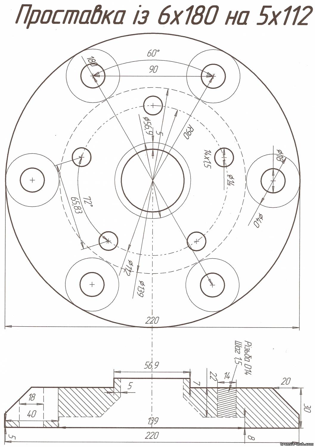

Дата: Понедельник, 12.12.2011, 18:25 | Сообщение # 484
Прикрепления: 1803362.jpg (39.5 Kb)

Дата: Воскресенье, 18.12.2011, 14:24 | Сообщение # 488
Росширять арки некатит. Хотелосьбы чтоб максимум 1-2 см торчало колесо из арки... И вот тут ПОПАНДОС все диски которые нарыл в инете +30 и порставку надо точить не меньше 30мм. у меня гайки 25мм, и хочу чтоб 5мм. было на проставке. wacko Может кто то посоветует ???

Дата: Воскресенье, 18.12.2011, 22:27 | Сообщение # 490
Я гдето на форуме читал что ступицы на 5 шпилек не станут вместо ступиц на 6 шпилек, вроде цапфы разные...
А может замутить вот такие проставки... они под размеры VW, AUDI.
Добавлено (18.12.2011, 22:27)
тогда вроде и вылет в норме, гдето 1см. от арки... angry
Прикрепления: 1981607.jpg (156.1 Kb)
