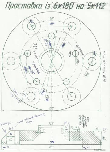

так как мне поставить 5*114,3 на 6х169,9 там остаётся расстояние 55,6 мм в диаметре , а в радиусе ещё на половину меньше ?гайки и шпильки будут мешать друг другу

Возьми литье на шесть отверстий, от прадика и тп. у 4*100 предельная нагрузка на диск невысокая.

не существует разболтовки 6х169,9 от никакой другой машины , я бы естественно без заморочек бы их поставил , а 4 на 100 или 5 на 100 валом
больше чем на 100 походу не влезет
Добавлено (27.12.2011, 00:33)
у меня есть пассат так я на нём почти по тонне возил там колёса 4х100
ford transit 1992 2.5d
Дата: Вторник, 27.12.2011, 00:47 | Сообщение # 504
Я знаю, что литья такого нет smile . имел ввиду делать переходник под литьё от прадика или паджерика, Slaki в этой теме показывал, переходники и установленные колеса от ниссана на шесть дырок.

Tirupgrade, Если чесно то 4х100 маловато sad , я тоже изначально думал о дисках из Прадо или Паджеро, но они зараза дорогие и плюс проблемка с выносом, у них нет больше чем ЕТ+30 surprised . Я несмог найти! А может нарисуешь 5х100 должно быть лутше... Какой толщины шпильки Москвича? Просто у Ауди и Фольца болты 14мм. они и толстые и метал Немецкий!!! biggrin

Шпильки 14мм, чертёж ни как нарисовать не получается второй день разобраться с программой не могу

Зачем программа, если можно быстрее циркулем и транспортиром нарисовать?! Причем разболтовка 6*170 рисуется на основном листе, а 4*100, 5*100 итп на другом и на свету это дело отлично совмещается и крутится, для выбора оптимального расположения отверстий.

Вот что я накуралесил

Pavlyxa, на моем 6х180...
Tirupgrade, я тут чуть чуть могу помочь, но на форум етот формат нестаёт. Если хочеш пришли мне имеил в личку. Я скину в том формате что поддержевает Компас...
