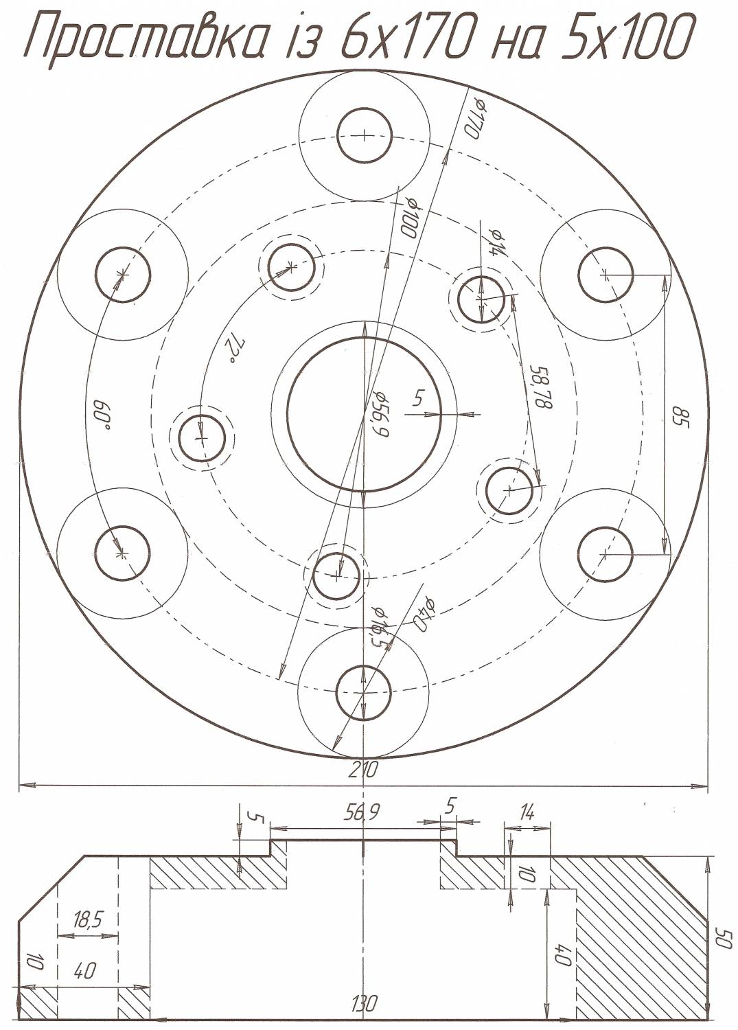

Ну вот держи не мучяйся... biggrin

Pavlyxa, 6*180 - После 92г стало, а до этого было 6*170

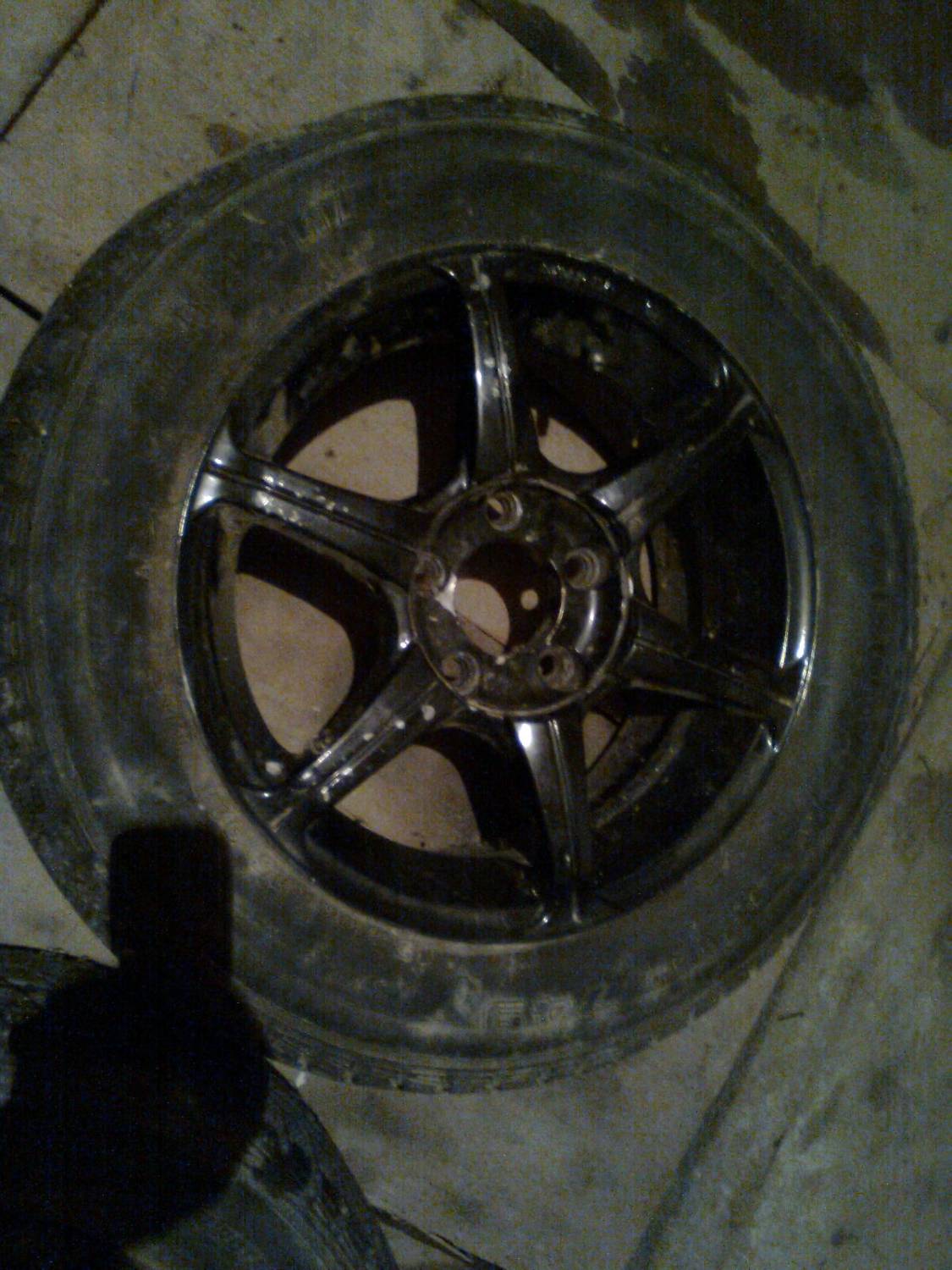

Ну вот есть такие диски, на них надпись 690KG.
dumvas Меня здесь нет
Город: Закарпаття
148 постов
Дата: Четверг, 29.12.2011, 19:10 | Сообщение # 515
Прикрепления: 8056087.jpg (175.5 Kb)

dumvas, а чё какой диаметр?
Город: Закарпаття
148 постов
Дата: Четверг, 29.12.2011, 23:20 | Сообщение # 517
R15, побольше даже не искал. На нашу дорогу нельзя ставить низкий профиль, можно нарватся на грубость (на яму) ну а ещё надо проставочки... biggrin

dumvas, Если у тебя 6*180 а на рисунке 6*170 как тогда будеш точить? К примеру хочу себе проставки выточить. У меня 6*180

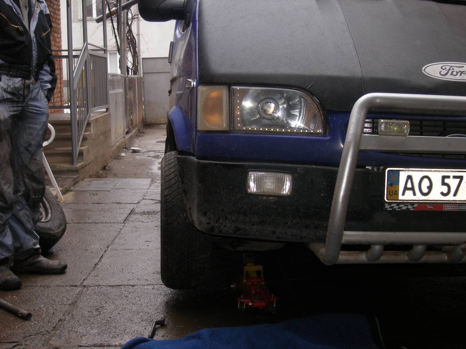

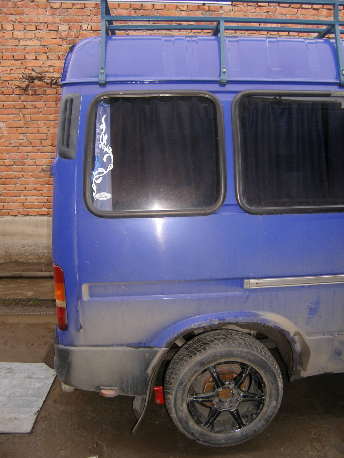

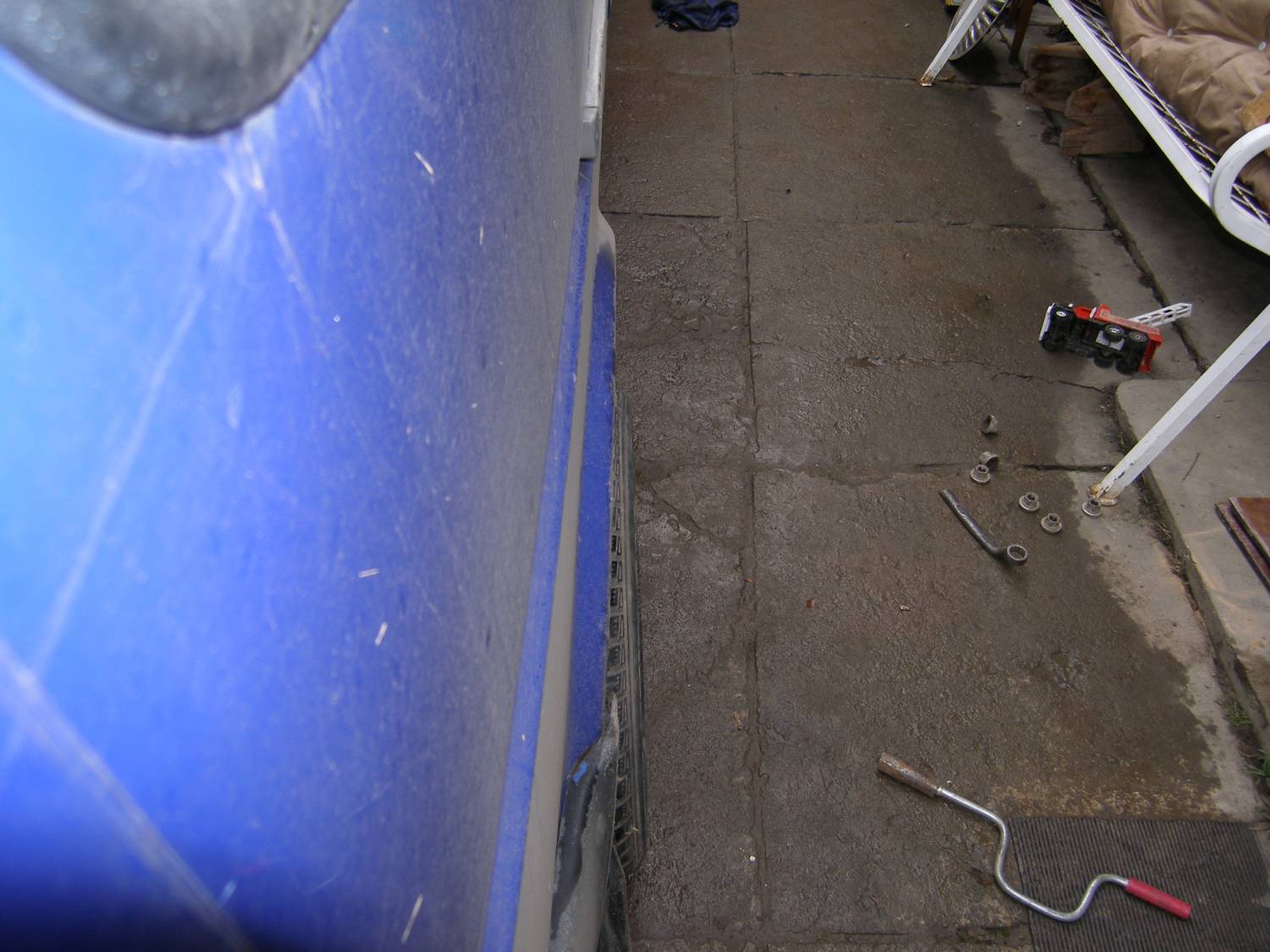

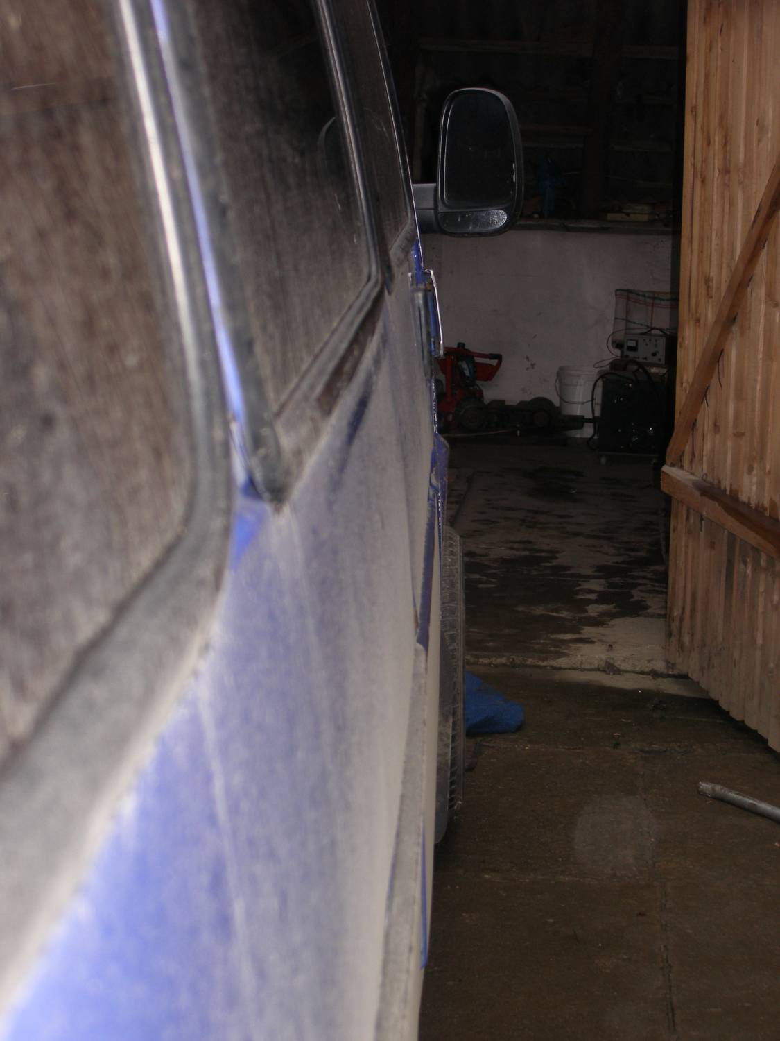

Дата: Суббота, 31.12.2011, 17:21 | Сообщение # 520
Pavlyxa, Смотри Сообщение # 495 , ну вот сегодня прошла примерка:
Спереди плоховато, Торчат зараза,
Зад вобще СУПЕР
Добавлено (31.12.2011, 17:21)
Нравится то что родные гайки прячутся под пелюсти дисков
biggrin
Прикрепления: 6590965.jpg (176.5 Kb) · 9986668.jpg (156.1 Kb) · 1017551.jpg (104.7 Kb) · 9961003.jpg (178.1 Kb)
