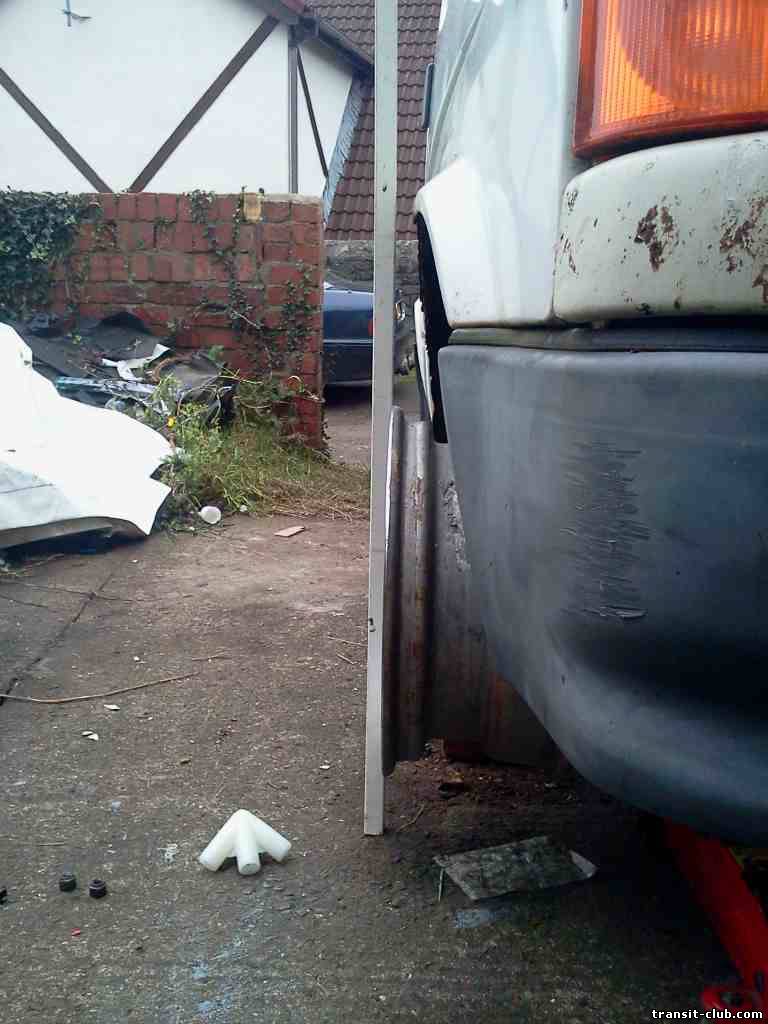

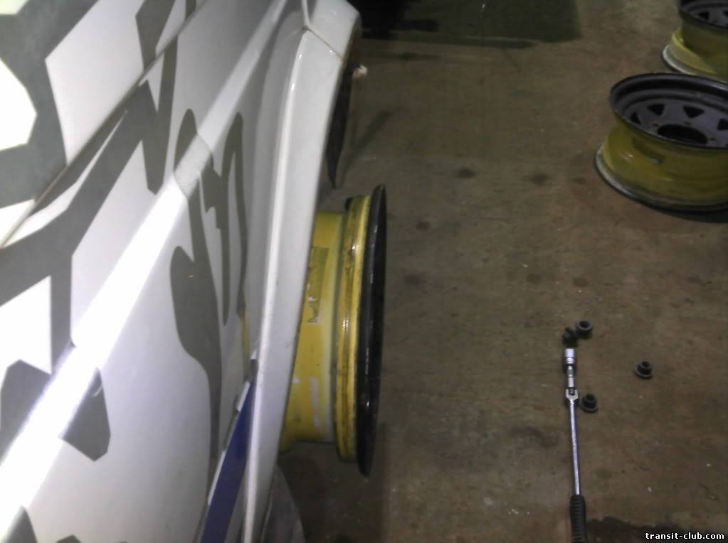

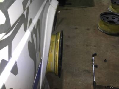

MIXOH, так а как думаешь те диски которые показывал scott84, подойдут ко мне если я их найду?
Дата: Среда, 14.03.2012, 16:50 | Сообщение # 560
Quote (Про100Я)
Саня....другой вопрос....а оно тебе надо????
Как никак 7" а то и все 8" ширины при 15 или 16" колесе.....неважно....вылет ET0 а то и вообще ET-10.....
Не забываем при этом что и резина должна быть а-ля 225/65 а то и 225/60.....R15 или 16......нужен тебе такой профиль по нашим колдо***.....упс дорогам, а ценник на нее представляешь surprised
Да и потом у тебя ж не шоукар все таки, а масса у них поболе будет чем у родных железок, а тем более чем у литья, будешь потом подвеску с ходовкой раз в квартал перебирать?
Если тебе ЕТ 39,5 не понравился че уж тут тогда говорить.....так что подумай, я как бээээ не отговариваю но факты....не в Англии чай живем, это им можно wink
