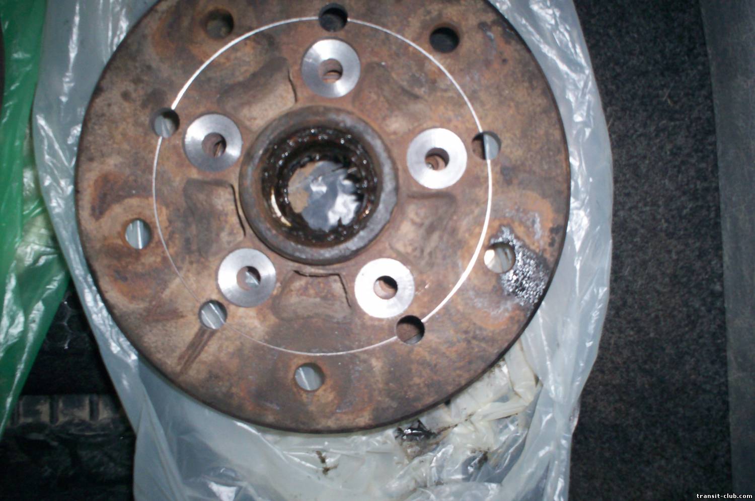

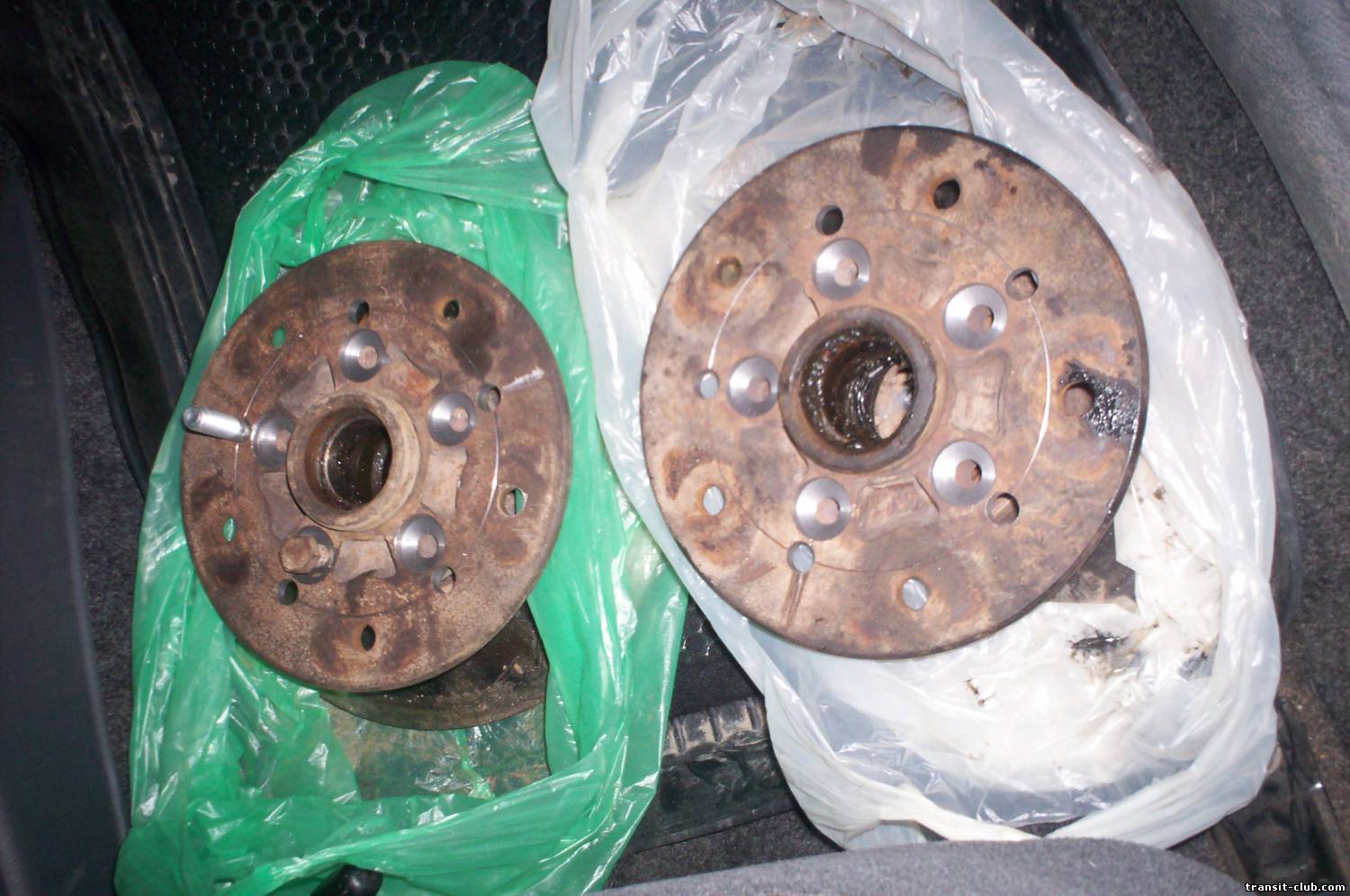

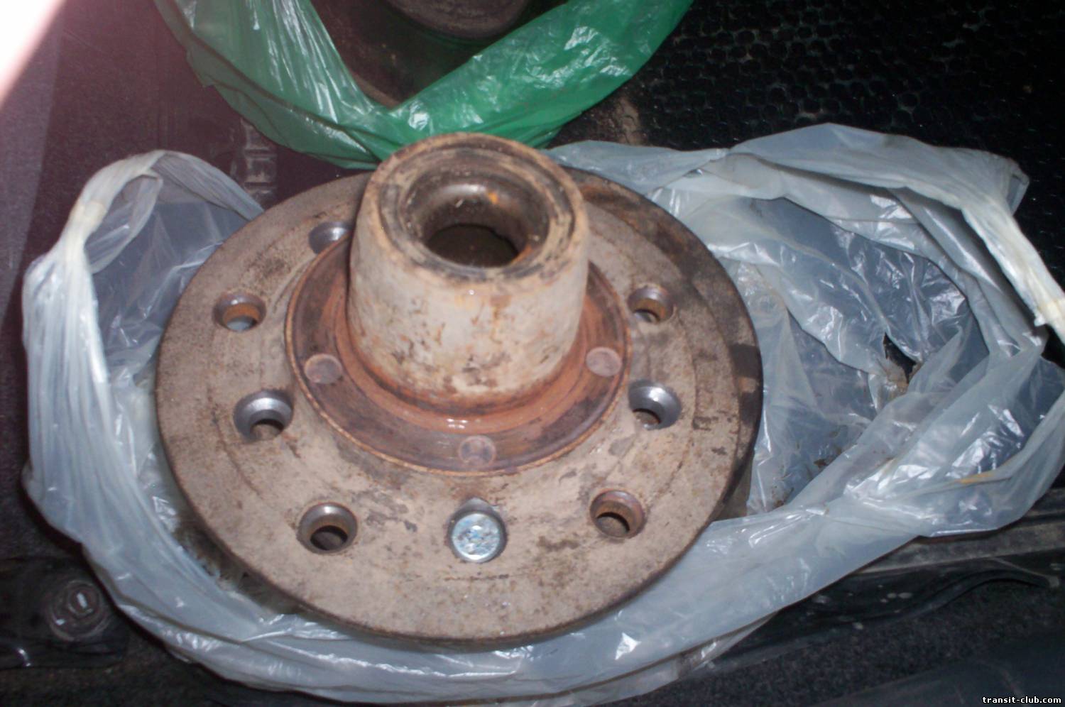

Дата: Четверг, 29.03.2012, 19:54 | Сообщение # 579
ну что дело движется к концу, точнее к началу самого интересного
ступицы пересверлены под 5х139,7
скоро буду на литосе
Добавлено (29.03.2012, 19:54)
Quote (v_a)
на бегемота такие будут всамый раз! http://desmond.imageshack.us/Himg81/scaled.php?server=81&filename=pict0002webqy4.jpg&res=medium
да уж хороши,у нас щас продаются 15" BBS http://www.splkirov.ru/conf/viewtopic.php?f=101&t=60214
Прикрепления: 7435257.jpg (164.1 Kb) · 2379589.jpg (136.9 Kb) · 3040945.jpg (133.2 Kb)

Дата: Четверг, 29.03.2012, 20:09 | Сообщение # 580
djonSHUM@her, Ждём фото!
