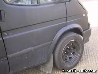

Прикрепления: 6626066.jpg (166.0 Kb)
Дата: Среда, 14.03.2012, 19:06 | Сообщение # 568
Блин....на бегемоте то и вынос поменьше чем на следующих поколениях, Вы ж не смотрите на одну только разболтовку.
У него оно будет выглядеть так как я показал в посте #565 ИМХО колхоз тянущий за собой потерю всех преимущества транзита (грузоподьемность, надежность и пр.)

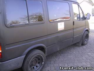

Дата: Среда, 14.03.2012, 19:08 | Сообщение # 569
вот после 86 года
Прикрепления: 3054413.jpg (15.0 Kb) · 4963264.jpg (13.7 Kb)
Дата: Среда, 14.03.2012, 19:17 | Сообщение # 570
Не знаю не знаю.....уход наружной кромки диска наружу на 111 мм.....а центр диска смещается от центра оси подвески на 79 мм (конструкцию подвески представляем? чем чревато тоже?).....шоукар да и только, а по нашим дорогам не представляю.... surprised
