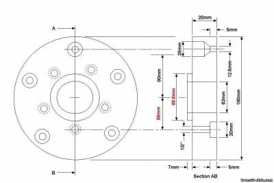

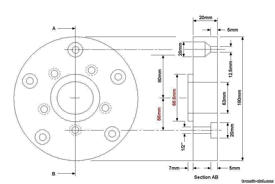

Дата: Четверг, 24.05.2012, 17:24 | Сообщение # 608
Народ прочитал всю тему и понял что запутался ещё больше! Растолкуйте пожалуйста!
1) верен ли этот чертёж ?
2) какая разболтовка в итоге получится?
3) одинаковая ли толщина проставки на передних и задних колёсах?
4) что делать с родными шпильками , они ведь будут торчать?
5) какие шпильки купить на проставки?
6) есть ли кто нибудь кто может выточить проставки (№ тел.)? biggrin
Прикрепления: 1538997.jpg (53.5 Kb)
Дата: Четверг, 24.05.2012, 19:14 | Сообщение # 609
1 есть небольшие неточности в графической части, но не принципиалные
2 разболтовка может быть любая
3 толщина нужна не менее 20мм, чтобы гайки ушли в потай и не мешали новому диску, но у меня 13мм например, диск позволяет
4 если будут торчать - подрезать
5 я брал транзитовские задние, кто то нивовские, кому как больше нравится
