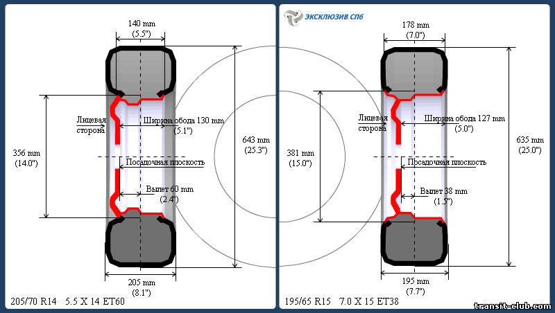

Всё ! Капец! Я запутался! ЕТ38+20мм=ЕТ58 правильно? Если наши ЕТ60-ЕТ58=ЕТ-2 ?V__A Расжуй пожалуйста свой предыдущий пост как для тупых, чё-то не понимаю. wacko

Чем сильней выпирает диск, тем меньше ЕТ. считать надо 38 - 20 = 18
60 - 18 = 42мм это разница в вылете, для задней оси морм, если не грузить много, на передок проставку нельзя

http://tyres.spb.ru/flashap.....0_.jpg вот сравнение, слева как есть, с права как будет!

Вот мой расчёт:
205:2=102.5мм это половина колеса
102.5-60=42.5мм это расстояние от ступици до края резины в сторону вылита
195:2=97.5мм это половина второго колеса
97.5-38=59.5мм это второе расстояние от ступици
59.5-42.5=17мм разница вылитов от ступици
17+20=37мм вылит нового колеса с проставкой(+37)
Отсюдова следует что новое колесо будет выпирать на 37мм дальше чем старое и на 2мм дальше края арки! biggrin
Критика по прежнему принимается! Мне важно мнение каждого! biggrin

к сожалению на работе и нет возможности изучить расчеты, smile , но на вскидку скажу, что новое колесо с 205й резиной выпрет наружу на 22мм относительно старого с 205й резиной. это без проставки, проставка еще добавит от 15 мм т.е. з7мм минимум оно у тебя выпрет.

Такое впечатление, что мы говорим об одном и том же, только на разных языках. cool
Я надеюсь, что все мной выше напечатанное, кому-нибудь, да пригодится. biggrin

вот тебе простой расчет:
ЕТ родного диска 60 минус ЕТ нового с проставкой 18 равно 42мм - это расстояние на которое выпрет новое колесо с шиной 205й ширины, 195я шина уменьшит это расстояние на 5мм, т.е. твои 37мм smile все верно:) wink
а и еще, если колесо дальше арки на 2мм, оно будет резаться о буртик, его наверное придется загнуть

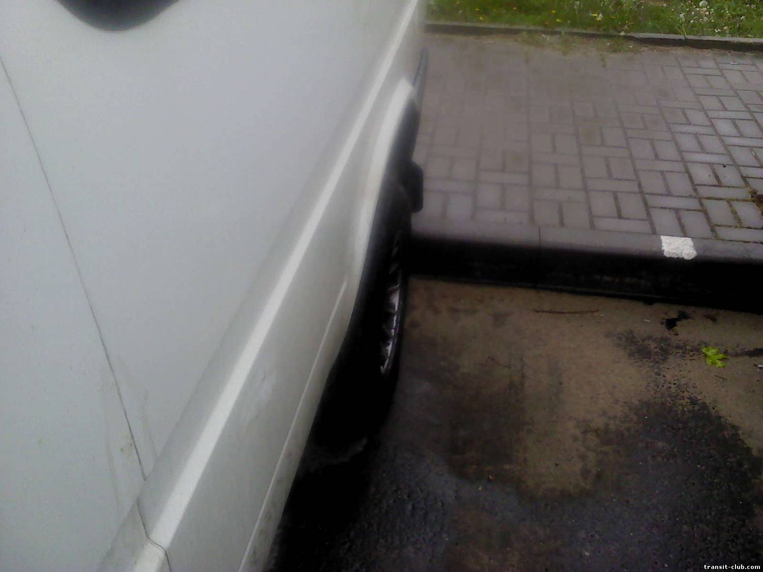

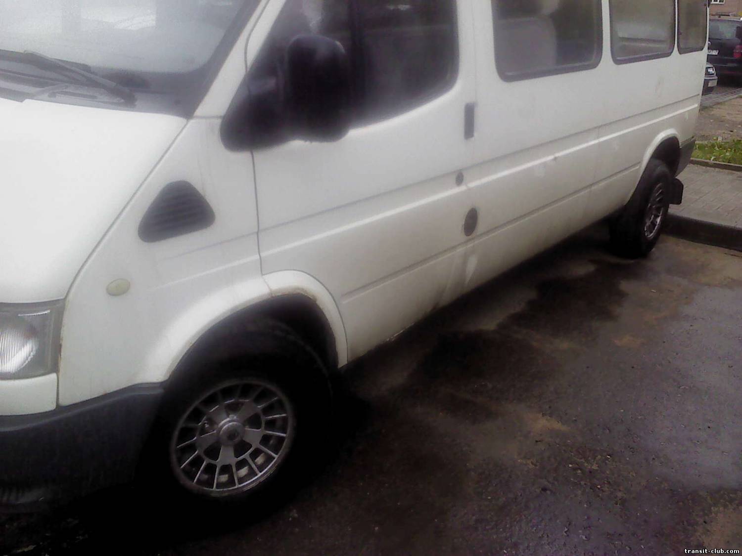

вот увидел транзит на литье, которое я профукал...
Прикрепления: 9052950.jpg (96.8 Kb) · 5534206.jpg (88.9 Kb)
Дата: Вторник, 29.05.2012, 00:40 | Сообщение # 640
ov1, no comments cry cry
