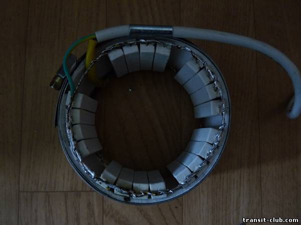

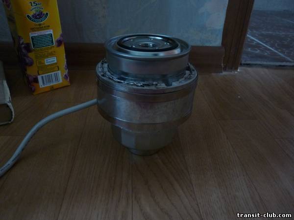

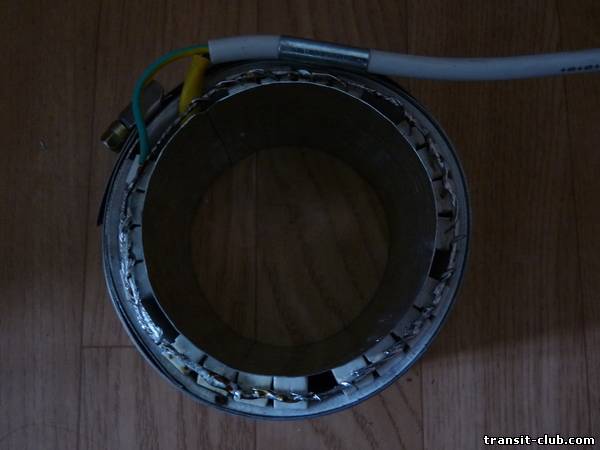

Это хорошо, если авто в гараже стоит, у меня она под окнами живет и 220 тянуть как то не удобно. Особо с удлинителями не побегаешь через дорогу. Вот я и решил сделать обогрев на заборнике в баке из кипятильника 12В через релюху на отдельный включатель и бандажный нагреватель фильтра. Если все нормально будет, то на следующий год поставлю вебасто.
У нас на форуме есть люди которые хорошо разбираются в радиотехнике и электрике? Нужен совет по позисторам.
а в чём вопрос? biggrin
s_aleksei Меня здесь нет
Город: Тверь
70 постов
Репутация: 7
Дата: Понедельник, 29.10.2012, 00:44 | Сообщение # 316
Quote (Andrey_FT98)
а в чём вопрос?
Какие брать, где найти подешевле и сколько нужно на бандажный нагреватель фильтра.

s_aleksei, стрёмные они какие-то эти позисторы. biggrin
Добавлено (29.10.2012, 01:13)
почему готовый не купишь, они не дорогие.

Quote (Andrey_FT98)
как правило покупаешь кота в мешке, точных характеристик нет, да и сделаны как лампочка вкл/выкл и из самы дешевых составных, а я хочу сделать сам, с заданными характеристиками

Дата: Понедельник, 29.10.2012, 02:20 | Сообщение # 319
Вот такую штуку
Прикрепления: 1456940.jpg (36.0 Kb) · 4709256.jpg (34.9 Kb) · 7197260.jpg (35.1 Kb)
