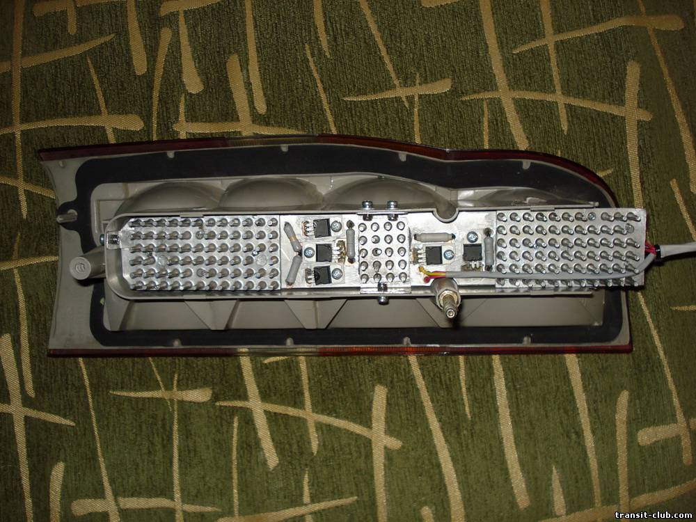

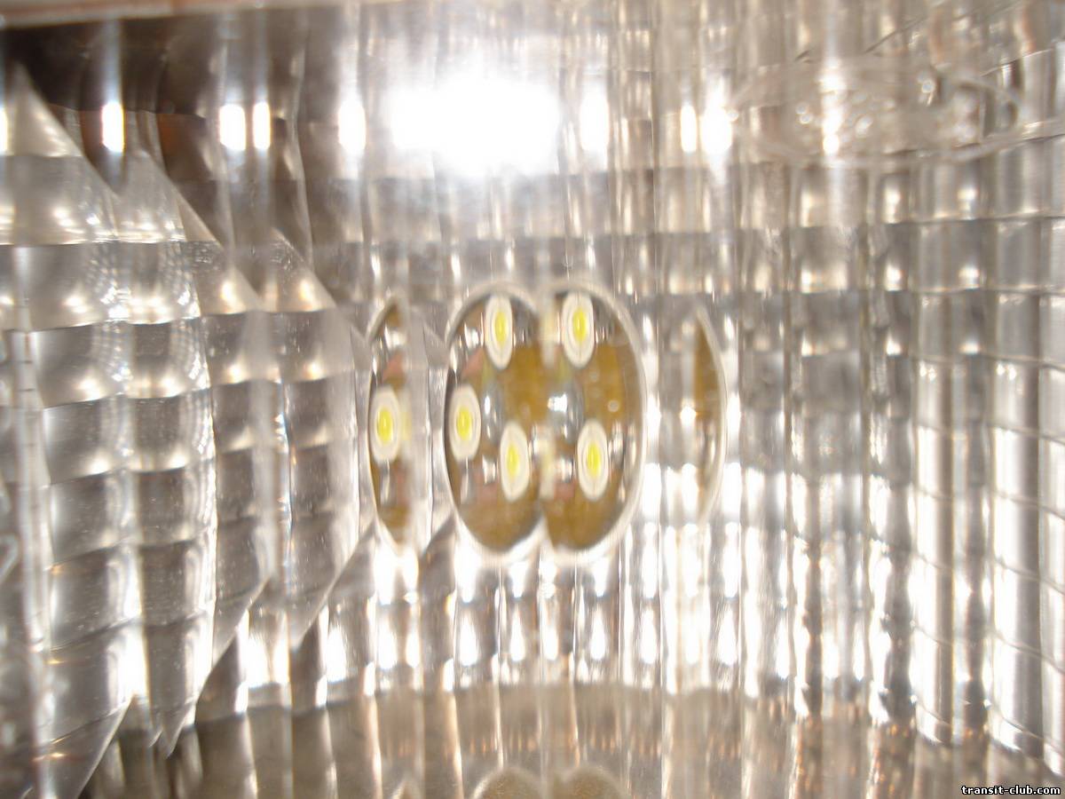

zh170671iaa, видимо Вы не вкурсе. Стабилитрон не вытянет по мощности. Есть отличные микросхемы, называются LM317 вот я на них делал ограничение по току для питания одноватников.
ярос_лав, не стоит так заморачиватся, все проще чем кажется))
Вот что получилось у меня:
Прикрепления: 9116265.jpg (345.2 Kb) · 0289044.jpg (310.2 Kb)

Если реч идет о влагозащищенной светодиодной ленте, то суть в правильном питании. Прямо подключать на борт. сеть не рекомендую. Лента обычно идет под питание 12В, на борту 14В. Как я заметил, у многих кто ее поставил, например, в габариты через время половина не работает. В идеале, нужно стабилизатор собрать на 12В и через него можно подключать.

Dnepr-Transit, их в интернете навалом. Только нужно брать в ращет общий ток потребления ленты. Отсюда управляющий транзистор и площядь радиатора.
